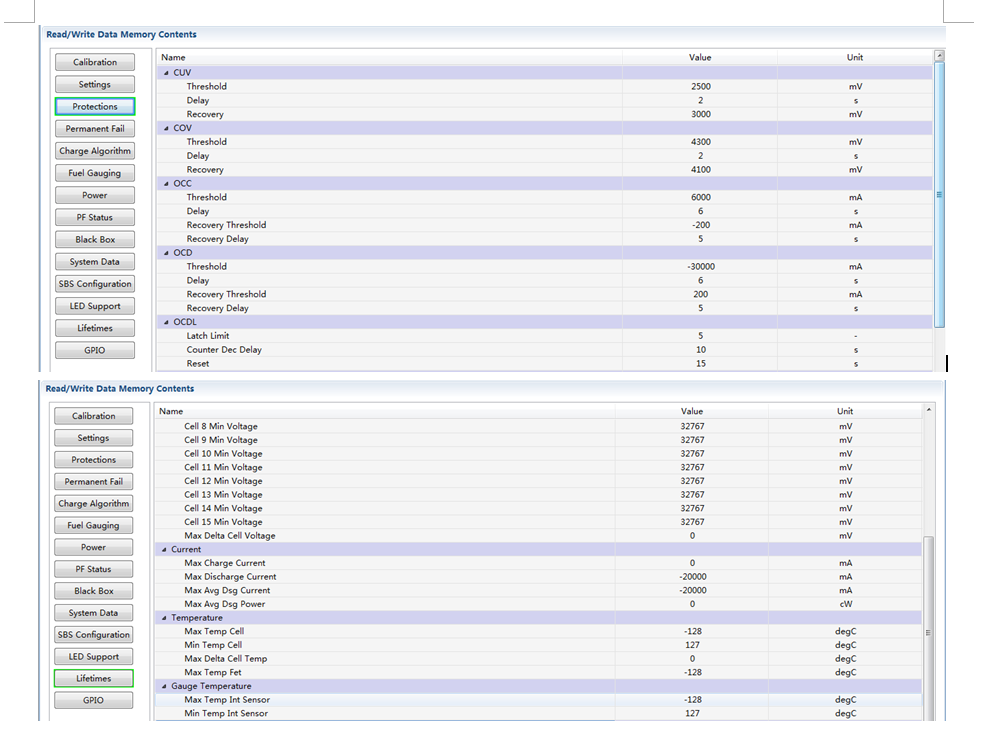

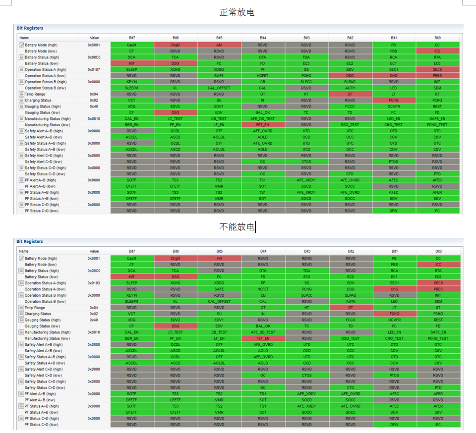

如题,如何在Battery Management Studio设置bq78350的放电电流?目前只允许最大放电电流是8A,超过8A好像就进入了保护,不再放电了。我的需求是放电电流可以达到20~25A,请问需要如何设置呢?
