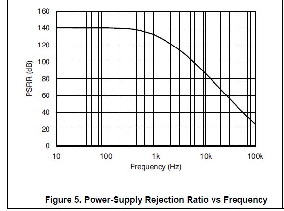

REF5050使用中Vout是否受Vin变化影响
目前DAC芯片的参考源准备使用REF5050这款芯片。
由于前端供电电源存在一定的温漂,0.1mV/摄氏度,不能直接用作参考电源,想通过REF5050实现DAC的参考源,想问下前端电源的波动是否会影响REF5050的电压输出?
还有就是REF5050的输出对前端电源特性上有什么要求(例如纹波,干扰,电压范围等)?
