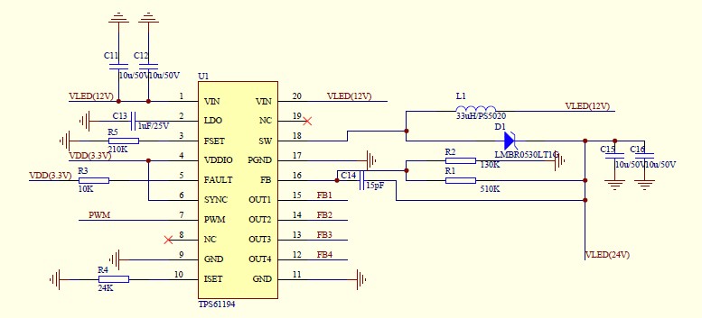

采用TPS61194设计背光驱动,LED为4并8串,输入Vin 12V,电路不工作,详见原理图
