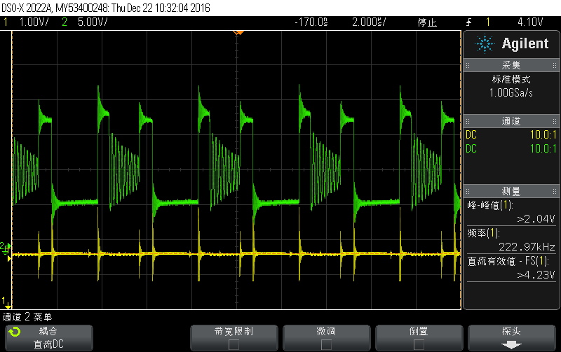

最近用TPS65261 设计3路输出,其中3路输出都有输出电压波形出现脉冲尖峰的问题,请问怎么去掉这个脉冲尖峰,初步怀疑是芯片内部产生的
图1,以4.2V,2A输出为例 开关频率 600K,4.2V电源输出接的是4.7UH,2个100U并联输出,2路捕获,一路捕获LX2,一路捕获输出的电压信号
出现如下图问题:在开关频率的上升和下降都会出现脉冲尖峰,导致我的输出也会出现这个,这个脉冲幅度有160-170mv

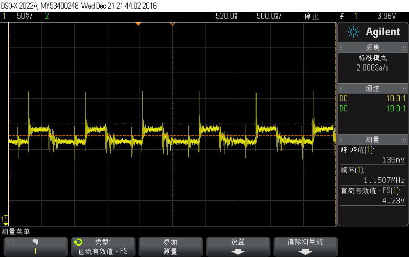

图2 开关频率设置1.15M时,其他不变,还是会出现这个脉冲尖峰,输出波形为方波

输出如果接了电容,那么电容两端的电压是不可以突变的,所以通常是测量的问题。但是这些尖峰电压可以构成辐射干扰,如果给放大器一类的供电需要特别注意。
这个我看datasheet上的典型应用上,好像留下了一个0欧姆电阻与那个47nf的电容与其串联,这个0欧姆留着就是为了解决这种问题吗,还有这其中的原理又是啥???谢谢你
我的测量结果都是在输出LC滤波之后测量的,之前的那个开关方波信号是在LX输出端测量的,本身产生的开关方波信号就有脉冲,输出是一个4.7UH,2个22uF电容并联输出
SW上的电阻电容作为snubber,用来抑制SW上的振荡,但一般建议先修改PCB来减小SW尖刺,在PCB修改无效下,增加Snubber来抑制SW尖刺。
