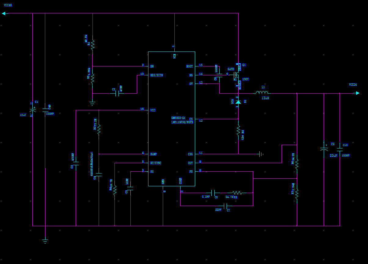

用LM5088做了一个48V转24V/5A电源,参数都是参考官方提供数据,输出电压一直在4.4V,测量SS脚与FB脚电压,均没有达到1.205V,大概两百多毫伏,去掉SS脚电容后,SS脚与FB脚的电压达到1.06V左右,输出电压为22V。一直怀疑是SS脚处的电容值选的有问题,或者是环路补偿选型有问题,请问有能帮上忙的吗

可以看一下SW的波形抖动是否厉害,然后输出纹波是否规律来判断是否稳定。

输入电容没影响,输出电容会影响一点,不过应该也还好。
