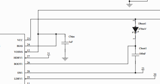

1、 元件 使用LM5175PWPR ,要求输入8~22V,输出12V10A
2、 电路 原理图使用webench designer生成,PCB是自己绘制两层PCB
3、 现象:1)有一块板能输出12V 但是电流很小,不到1A,供电给任何设备无法工作
2)有一块板输出12V,设备工作了一小时,但是之后就降为4V,再无法恢复
4、问题: 1)元件焊接时有温度要求吗?会不会是焊接时温度太高造成元件损坏
2)使用webench designer两次生成的原理图不同,p24 BIAS在最初的电路图上是连接在Vout端,但是后来的生成的原理图上是连接在一个9V电源上?
3)求高人帮忙分析下现象1和2都是什么原因导致的?多谢!
