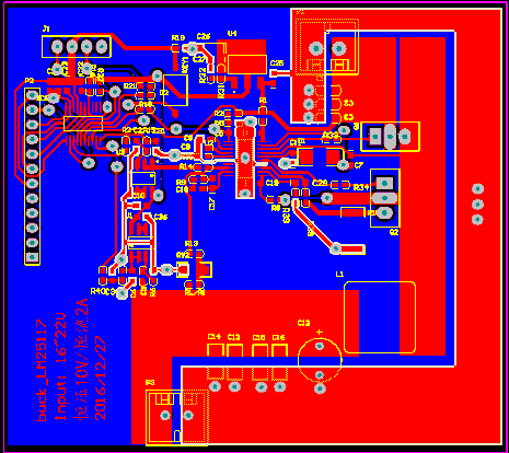

PCB图↑

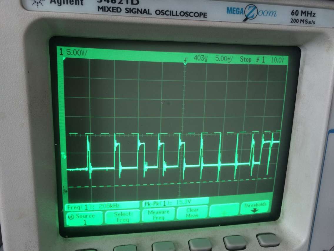

高边的开关信号↑
低边的开关信号↑

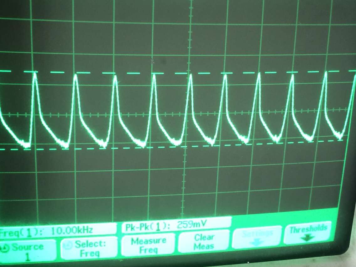

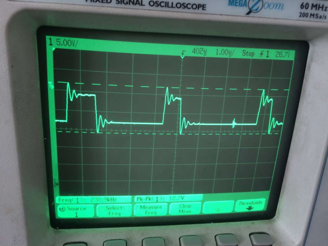

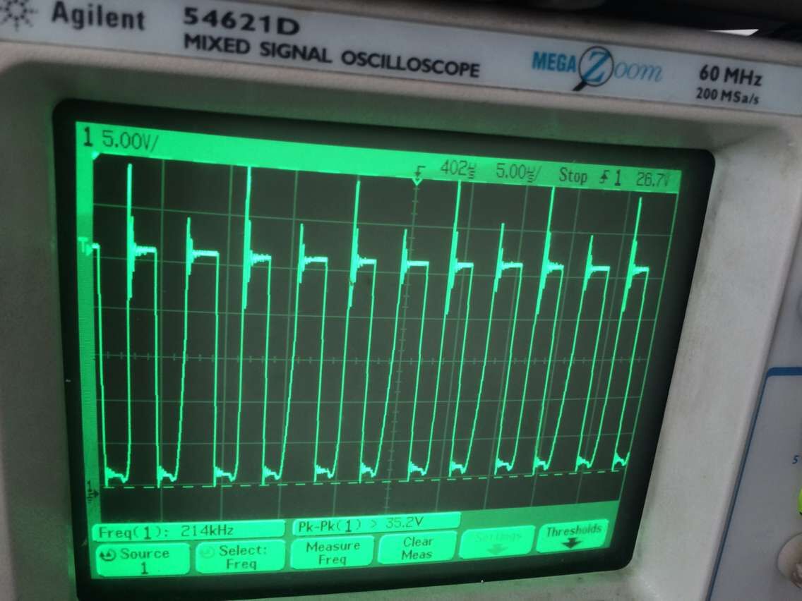

当输出电流大于0.2A时,输出波形不正常,纹波200mA以上,伴随着电感有叫声,而且输出电流越大电感声音频率越大,而且开关信号也不正常了。
输出波形↑
高边的开关信号↑
低边的开关信号↑

C7为高边自举电容,一定要连上,如果C7和C11连接之后还是有问题的话,可以参考一下TI的EVM外围电路设计,主要看一下连接和电容电感值的问题。

连接了的,只是当时画图的时候还没取值,C7是104,C11是470nF.
你好,
看看你的自举电容有没有焊错,是不是焊的太小了,从图上看自举电容电压不够,你看一下MOS驱动是什么
