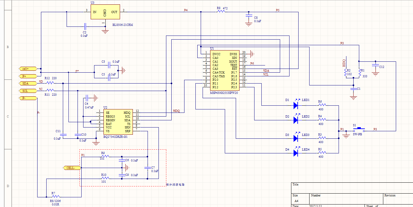

msp430g2553用I2C读取bq27541,读不出数据
请大侠帮忙看下,实现的功能是按下按键,单片机读取BQ27541里面的SOC,然后显示电量,软件调试OK,用实物调试的时候,读不出数据,IE2不能置位,附件是原理图,请大侠帮忙看看,谢谢
  • 附件是程序文件,用I2C通讯,I2c程序是TI官网推荐程序,软件调试OK,硬件调试的时候,读不出数据,IE2不能置位。以下是程序,附件是I2C程序文件,请大侠帮忙看看,谢谢!
