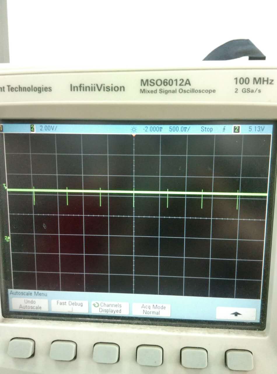

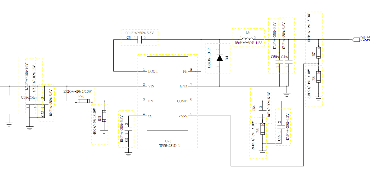

我使用TPS54231,其中VIN 是5v,输出3.3v,电源原理图如下

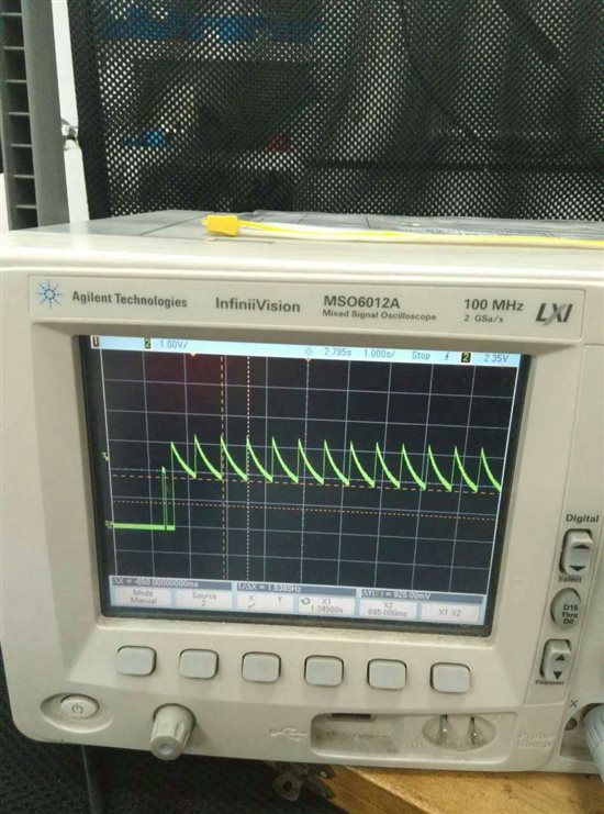

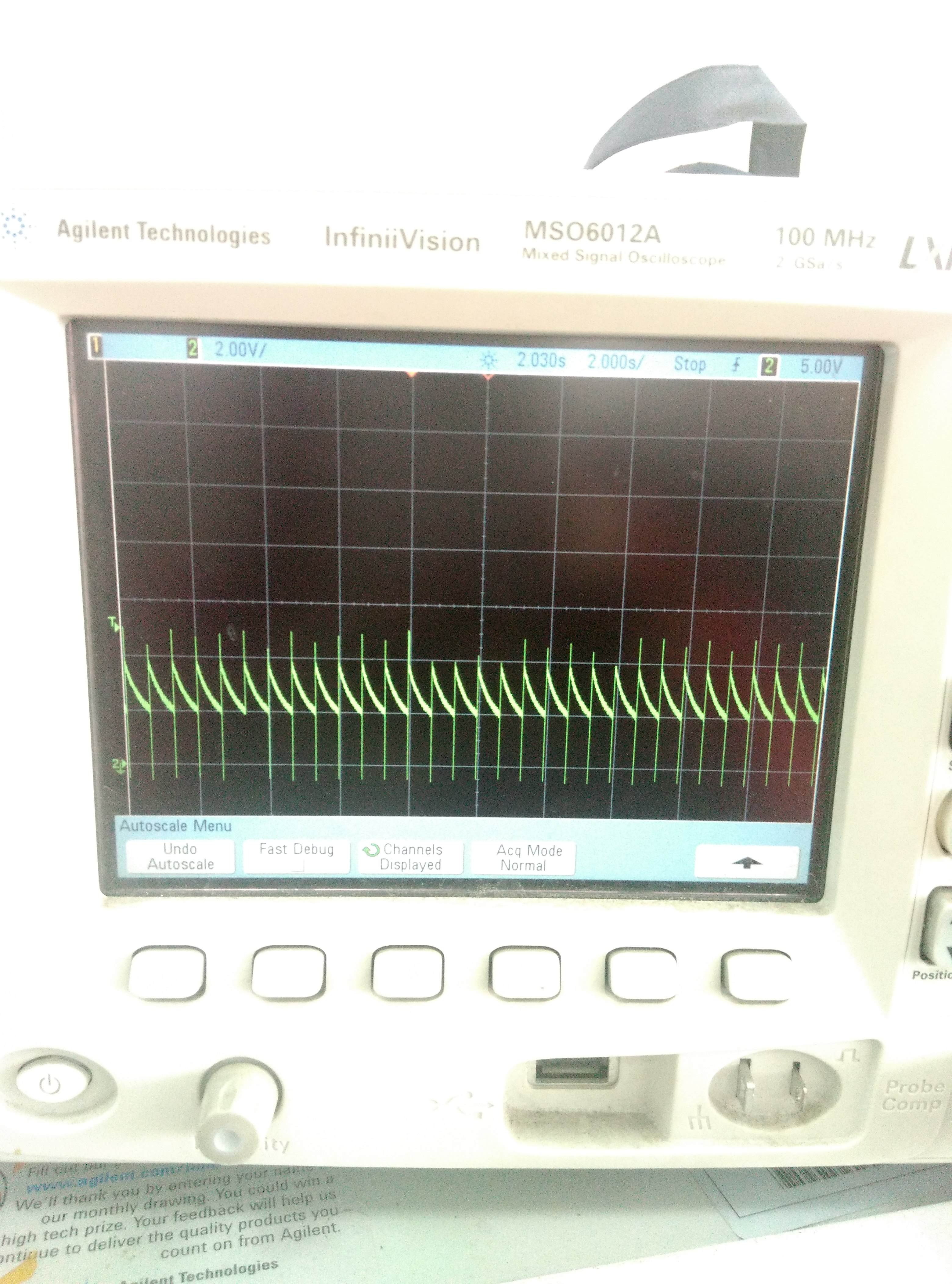

测试发现电源,反馈和输出都是锯齿波如下图所示:
电源输入上有一个脉冲,被拉下来了
反馈信号

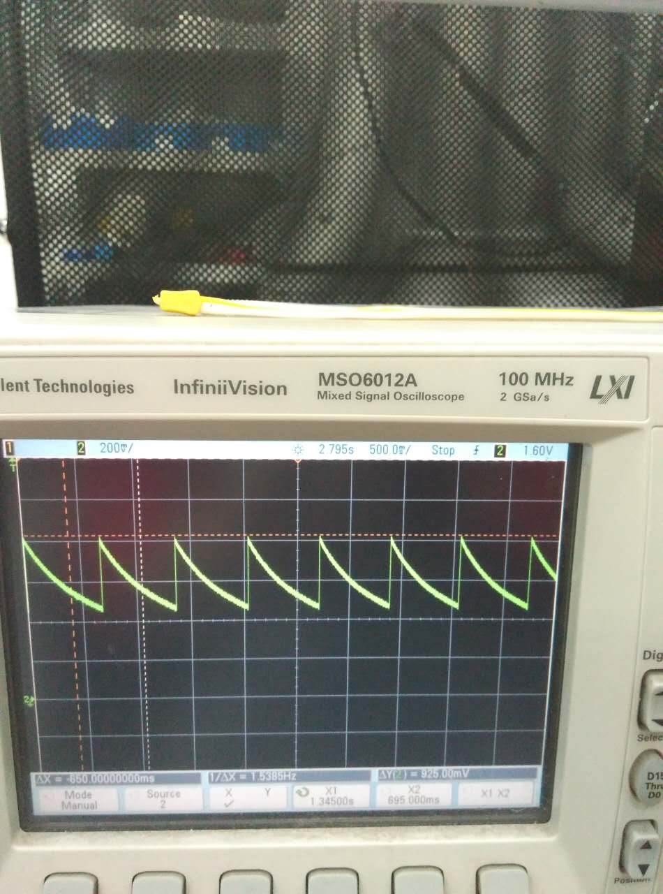

输出波形
感觉没有稳住,请问大家有没有遇到过,是什么原因呢?

测试的时候5.5V正常,帮忙确认一下效率以及duty是多大?
一般高电压正常低电压不正常会与duty有关。

输入电容需要尽量靠近芯片输入脚,有没有测试输入电压是否有被下拉的现象?
请在电压为5V时测量EN端电压波形,使能电压低于1。25V时引起关断。或者也可以尝试float 该pin脚,观察电路是否正常
你也是5Vin3.3Vout么?如果是这样,建议将Vin和Boot管脚用一个锗二极管连接,给boot电容充电。
应该是boot电容上的电荷不够,导致上管无法完全打开
