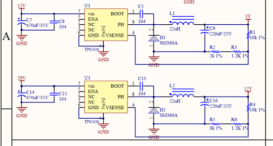

TPS5430使用问题,求各位老师不吝赐教。

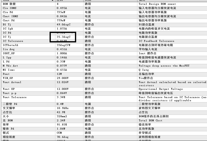

        各位专家好,我最近用tps5430。按照官网上datasheet上的电路图焊的。输入电压29V(最大)目的是输出5V的电压,负载上过大约1A的电流。焊好之后输出电压也正确,但是接上负载运行一段时间,大约半小时左右,芯片发烫,用18b20测了一下温度,运行3个小时温度上升到55度,之后温度上升的幅度很小便停止了测量。整个过程中,电路没有出现异常,设备都正常工作。
       板子上还有一个电路是29V转12V,用的也是5430,工作相同时间没有明显热感。我觉得转5V的可能是压差太大,于是我把第二个芯片输出的12V接到了第一个芯片的输入,也就是变成了12V转5V,测试后发现,虽然发热有所改观,但是依旧烫手。
       有同事跟我说可能是布局的问题,但是,我看了下两个芯片的布局都差不多。在此,请各位专家老师帮我分析分析,到底是什么原因?
这是两个芯片的电路,电感选的有点大了,根据datasheet上的公式算了下,大概15就够了
