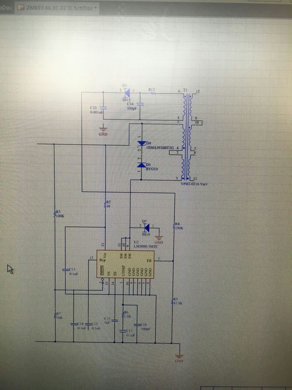

能否帮忙分析下这个问题?
器件型号:LM5000-3MTC
问题现象:上电会发出响声,换一颗新片子就好了。
输入电压是20-30V
输出电压电流是11V 6V/50mA,-6V/200mA
背景:第一盘的2500片中,我们测试了700片,有133片LM5000-3MTC是有问题的。第二盘现在也出现了这个问题。而在以前也是用的同一个设计,没有出现过类似问题。
补充信息:
1. 做过交叉测试了,把坏的板子,换一颗新片子,功能就正常了。坏的片子依然是坏的。
2. 这次的测试生产流程跟以往没有什么不一样。
3. 这个设计用过很长时间了,一直没有出过问题,就是这一批当中出了问题。
