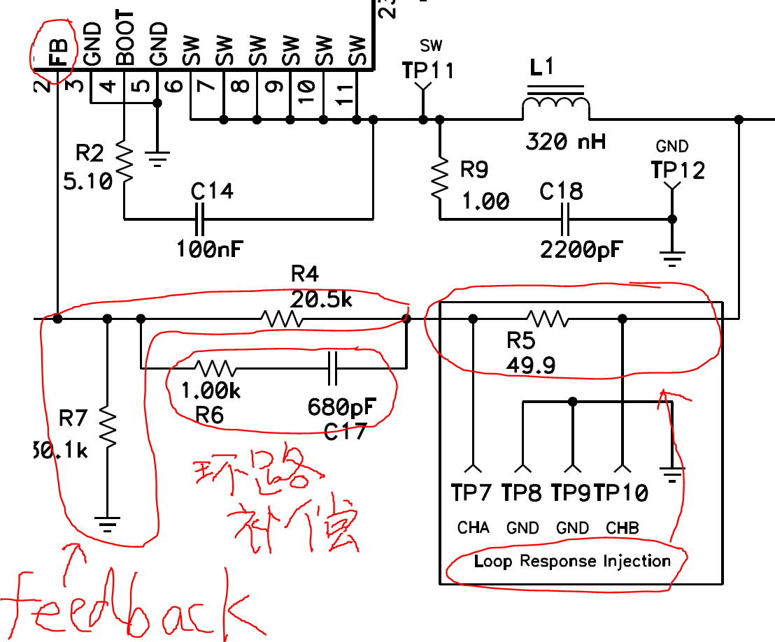

TPS5116低温有时无输出
 大家好,我们现在用了TI的TPS5116芯片搭建了一个1.8V输出和DDR2兼容的电路,如图所示,但是现在当温度在-40度时,该模块有时不能正常输出,重启之后又能正常输出了,输出时有时无,没有输出的概率较小;不能输出时,DRVL为常高电平,DRVH为常低电平,看数据手册考虑为过压的问题,但是测了之后发现好像与过压没有太多直接的关系,有谁能解答下么??常温下和高温下也能复现,但是相对来说概率比较小,低温下复现概率较高。
