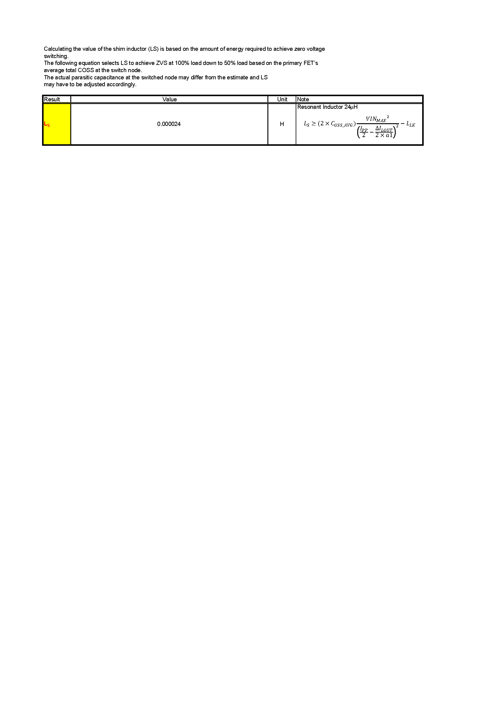

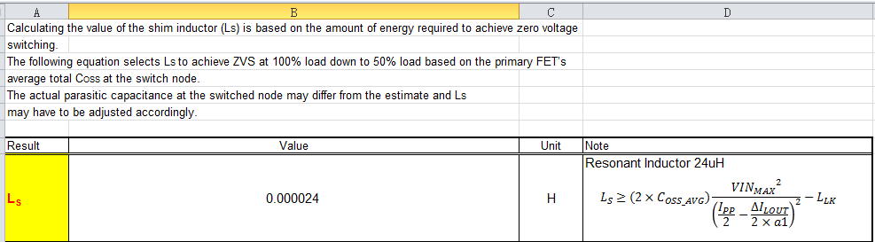

最近在参照UCC28951datasheet中的公式做移相全桥电源设计
我的设计要求是:

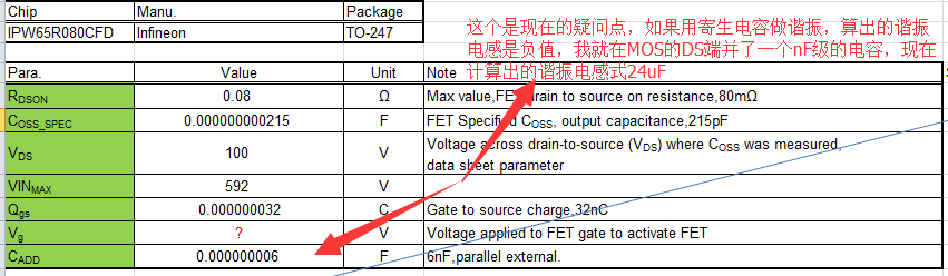

发现按照手册中的公式计算谐振电感时,是负值,综合考虑了计算公式,最后在MOS的DS端并了nF级电容,计算出的谐振电感量是24uF(变压器原边漏磁暂定2uH)
请问TI UCC28951手册中的那些公式有理论依据吗?
使用时有限定条件吗?

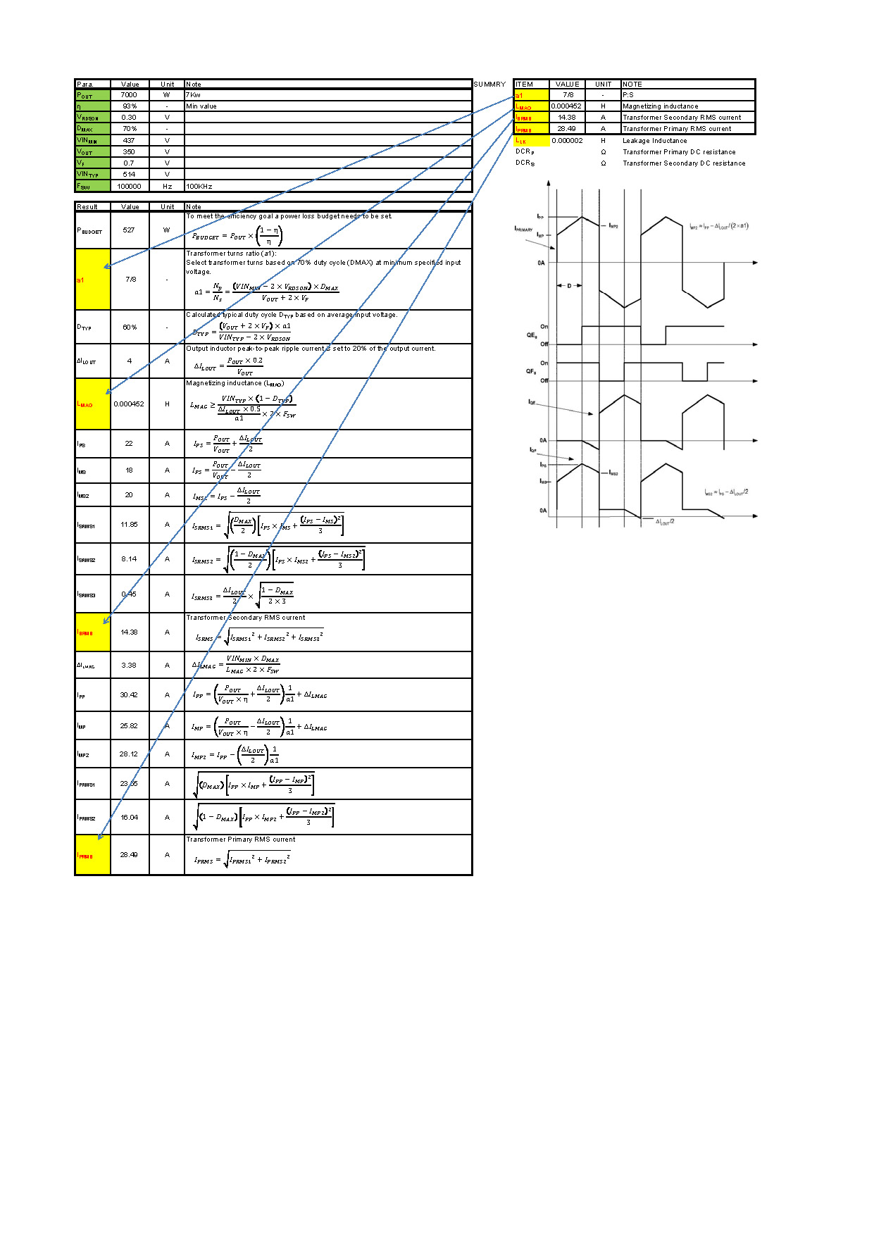

有个问题,算出的变压器变比是7:8,副边采用同步整流,
如果做成副边带中心抽头的变压器,那变比是按7:8:8做还是7:4:4做呢
