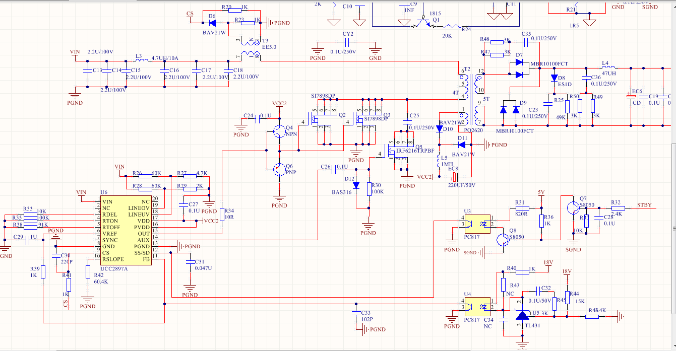

用UCC2897A做了一个电源,轻载的时候VCC不稳定,带载到6W的时候正常了,不带载的时候,变压器有“丝丝”的声音,带6W以内的载会不停的重启

这个电压应该可以通过外灌的方式输入,这样或可以判定是否是变压器设计问题。
VCC电源外接就能正常工作,只是轻载的时候有声音。轻载的时候有声音要怎么解决呢?
输入DC30-40V ,输出18V 变压器是PQ2625,初级4T,输出5T,VCC,4T和5T都试过。
