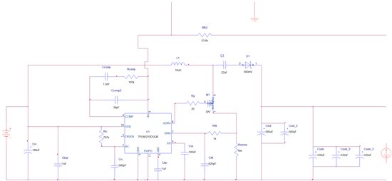

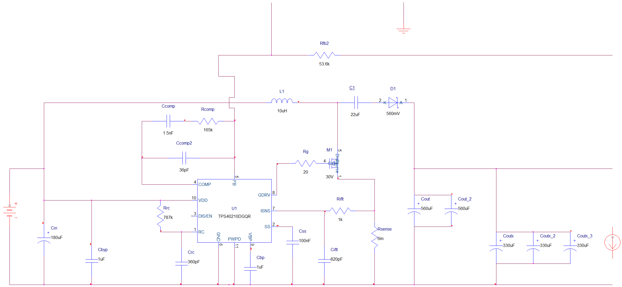

参考的参考设计,不使时输出经过电感和二极管直接到输出,而我想的是不使能的时候输出电压为0,有什么方式实现么,我想的是在二极管前端加一个电容,不知道这种方式可不可行,见图,图中C1位置。
您好,
您采用串电容的方式是无法正常工作的。
为了实现输出电压为零的效果,常用的方式可以在输入端加入PMOS, 用外部信号进行控制。
或者选用内置阻断功能的boost IC 如 TPS61099等。需要根据您的具体需求进行选型。
