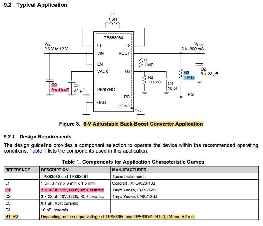

我下載了 TPS63061 datasheet www.ti.com/.../tps63061.pdf
裡面第 12 頁的 Typical Application 樣圖他是用 TPS63060 電壓可調做範例,有些問題請教。
1. 左邊的 C2 2x10µF 應該是 C1 沒錯吧?
2. 在右邊的 R3 1MΩ 在下方的 Table 1. 裡面沒有列出,我是要用 TPS63061 是一樣要接上還是跟 R2 一樣不需要呢?
