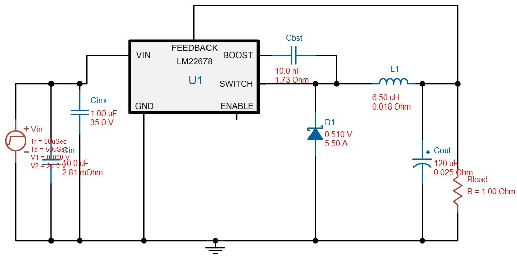

采用TI的设计,24V转5V的电路,使用中烧毁:

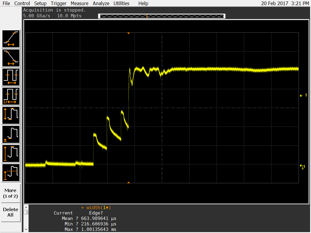

1、24V转5V电路,电路板焊接完成后,经过高低温测试没有问题,高低温测试完成后,再次进行上电时,发现没有输出电压,立刻关闭电源,之后再次打开电源LM22678瞬间烧毁;
2、怀疑芯片有问题,申请样片测试,开始上电正常,发现多次开关导致烧毁;
3、在电源芯片的输出端增加220uf电容,连接附载,多次上电发现正常。
想知道输入电容起到的作用,烧毁原因分析。
