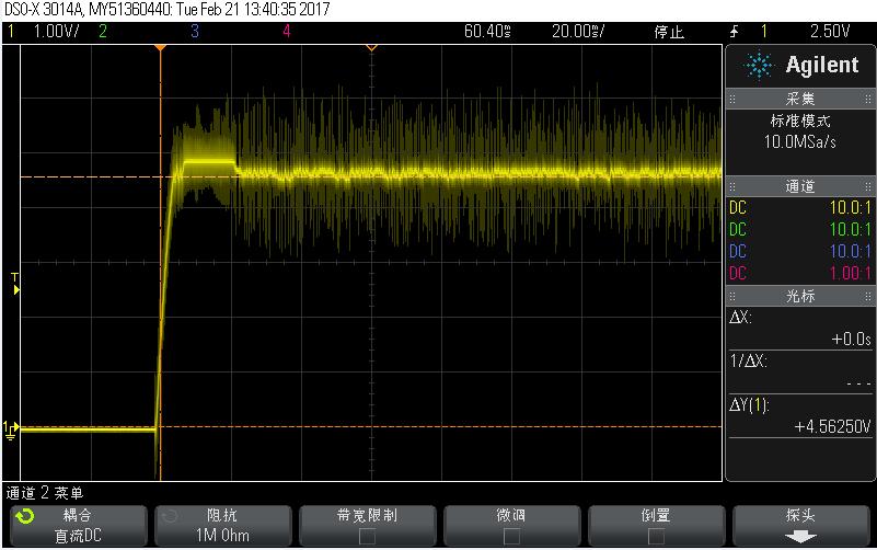

LM2678SX-5.0/NOPB Vin输入11V-13V,输出负载4A,在做-20℃低温启动时出现5V输出电压过低,黄色为输出5V,紫色为TPS3808电源监控芯片复位输出,现象是上电后负载为4A,此时5V输出会被拉低到4.5V,触发TPS3808复位,复位时负载减轻,5V输出正常,当复位消失后又是满载运行,5V电压又被拉低到4.5V重新触发复位,不停往复一段时间,然后5V输出正常。在零度启动时无此现象

选择大一点饱和电流的电感。
如你所说,电流小一点就没有问题,而电感轻微饱和的现象就是输出电压被拉低。
有些设备启动时瞬间电流是很大的, 1.6A可能是正常工作电流而非最大工作电流,电感选择建议大于1.3倍的最大输出电流。
LM2678SX-5.0的C-boost电容看Datasheet第三页上推荐100nF,在11页7.3.3中推荐0.01uF(10nF),这个电容应该选取多大?还有这个电容的作用是给MOS开通提供能量(或电压)的吗?靠续流二极管给它充电,Datasheet 13页8.1.5中对续流二极管的VF提出要求是要大于1V(This negative voltage must be greater than −1 V so a low voltage drop (particularly at high current levels) Schottky diode is recommended),能理解为如果小于1V的话Mos是不能完全开通的?这个设计把续流二极管换成VF稍大的二极管低温启动问题解决,或者是增大Pin1(SW)与Pin3(CB)之间阻抗问题也得到解决。
