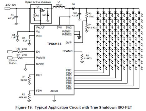

  •  见如下TPS61185的一个应用,当输入前端增加了MOS的控制时,在MOS与电感之间有增加一个二极管,效果上相信就是防止因电感电势反向造成的电压异常。所以在您的应用中,或许可以参考。
