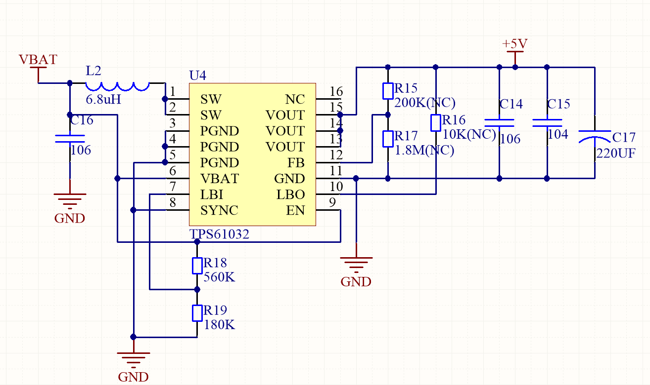

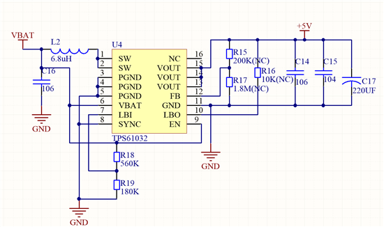

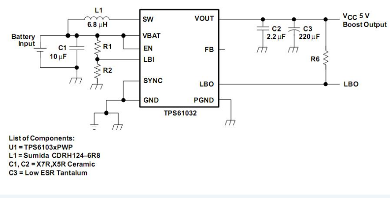

使用TI官网PDF绘制原理图如下图:

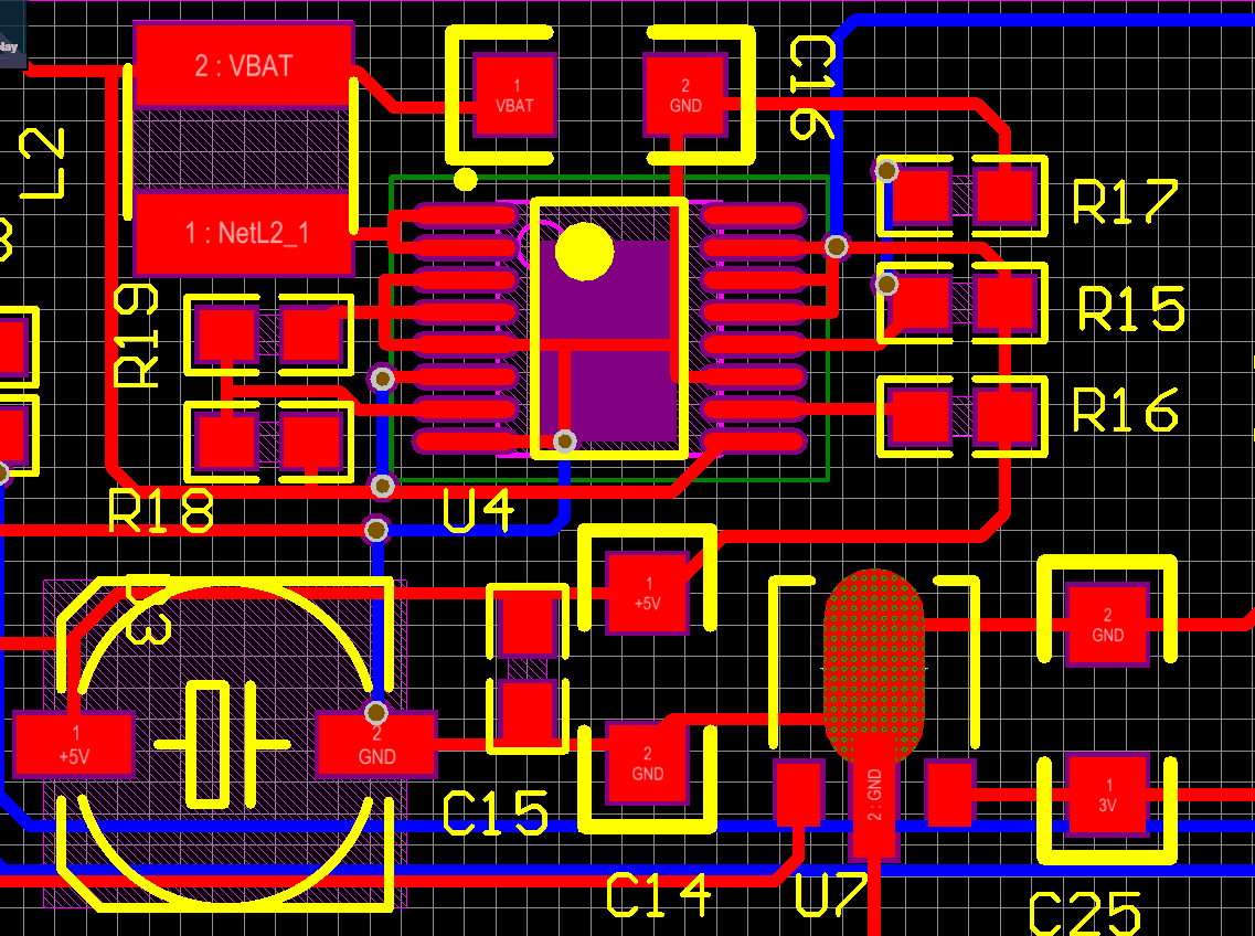

PCB布板如下图:
出现的现象如下:
1、使用直流电源接入2.5V,限流500mA,直接进入CC模式,输入电压降到1.1V,电流0.5A,系统无输出;
2、测试输入端VBAT+与GND电阻只有2R左右;
3、拆除电感后接入电源2.5V,CV模式,电流几乎0,但还是无输出电压,测试输入端VBAT+与GND电阻1M+。
疑问:
1、为什么电感接入之后输入端的电阻如同短路;
2、如何排查该问题,焊接两个板子均一致的现象;
3、设计过程需要特别注意什么。
