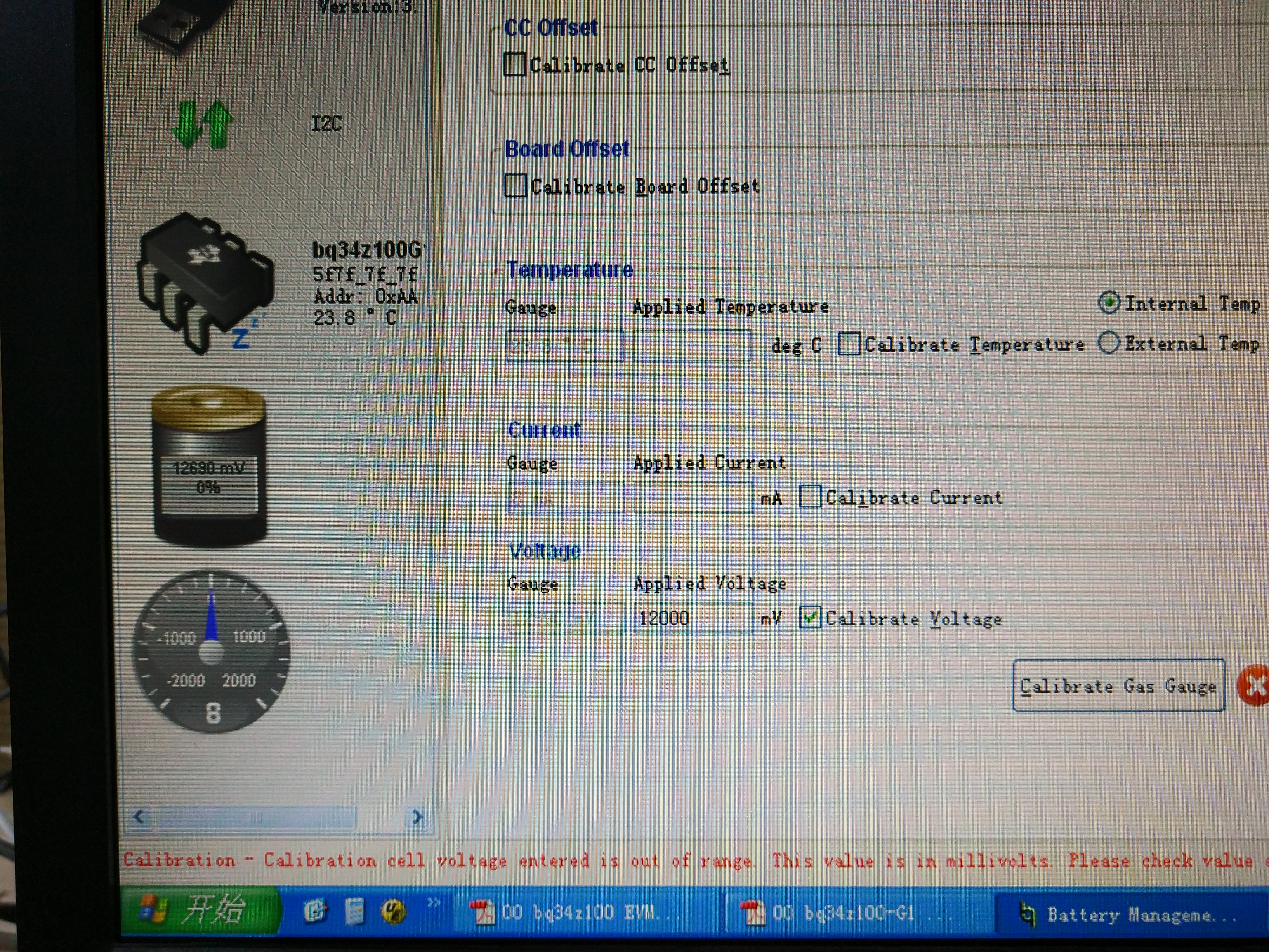

根据评估板的电压范围选择16v,外部分压根据电阻300k和16.5k计算voltage divider为19181,微调为19380,
测的电压较为准确,calibration菜单下voltage中无论输多少电压多报错?不知道这个校准功能如何使用?
电池状态显示电压正确,但容量百分比为0,想请教下需要设置哪些参数?
