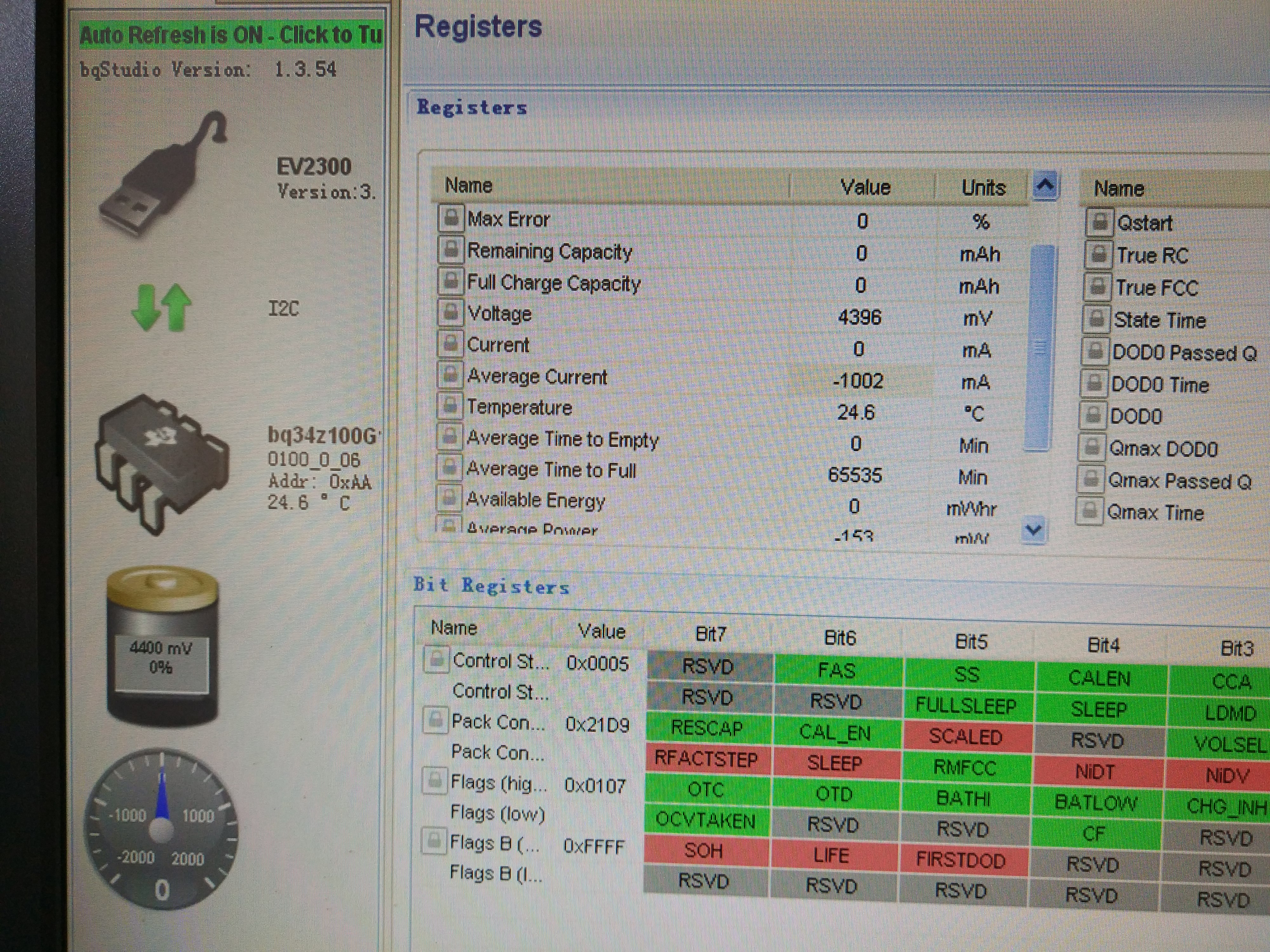

bq34z100evm板外接电池和负载,测得average current是对的,但是current为0,按照器件bq34z100g1文档这两个参数描述几乎一致,均为每秒更新,为何一个没有数值?请指教
重烧fw后测试稳不稳定,如果测试稳定那可能是bqstudio不太稳定造成的,fw以及测试参数应该没什么问题。
