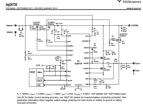

锂电池充电芯片 bq24735的一些问题。准备用这个芯片,但是还是有些问题不懂。
 1如果我的输入时20V。那SYStem的输出也应该是20V,同时通过降压给锂电池充电?
2 如果我用四节锂电池串联起来充电,那电池充满后Pack+的电压应该是4.2*4=16.8V?
3 当输入电压断电的时候,那D2这个P管就会导通,Pack通过D2给SYSTEM 提供电量?
4  I ADPT I CHRG I lim  VCHRG 分别是什么意思啊。
跪求指点啊!!!!
  • 1如果我的输入时20V。那SYStem的输出也应该是20V,同时通过降压给锂电池充电?
    -->RE: 对的。
    -->RE: 是的,你可在Charge Voltage Register (0x15H)设置充电电压。
    -->RE: 对的。
    -->RE: I ADPT是适配器输入电流,I CHRG是充电电流,I LIM 是最大允许充电电流,VCHRG是充电电压。
