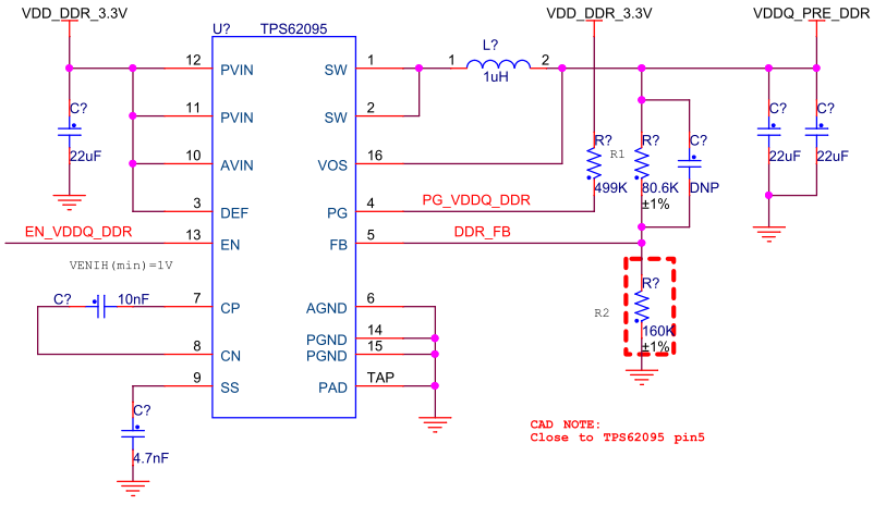

用电子负载设置1A或1A以下负载,上电后TPS62095输出电压正常,然后再往上调整负载电流到4A都正常;
用电子负载设置1.2A或1.2A以上负载,上电后TPS62095输出电压异常,只有零点几伏。
请问是不是这款芯片只能轻负载(不超过1A)上电,电荷泵起来以后负载电流才能往上调整,否则输出异常?

启动带载能力变弱,一般是输入电压下拉严重或者电流限制。
建议:1: 排查输入电容,输入电容22uF需要尽量靠近芯片Vin脚。 如果做启动测试,输入电压有下拉的现象,或需要在输入再增加一个47uF电容。
2: 排查layout,主要是功率路径不好导致的,建议你参考datasheet的layout, 输入-高边MOS-电感-输出 以及GND-低边MOS-电感输出这两个功率路径尽量的小。
电源芯片和电感都是在得捷上采购的,电感是Vishay的,型号:IHLP-1212BZ-11,饱和电流4.5A,额定电流5A。
我去找个饱和电流超过6A的电感试试看

从你的描述看,电流在1.2A时,已经触发了软启动的电流保护点(三分之一的正常电流保护点)。
但是你的电路和datasheet是一致的(FB电阻应该是你没有写清楚)
如果是这样能否用示波器测试一下SS脚波形以及输出电压波形?
如果波形限制,SS脚电压一直到不了1.25V,而输出电压到不了0.6V,就是触发了软启动的电流保护。
或者你可以将SS电容拿掉看看会怎样?
