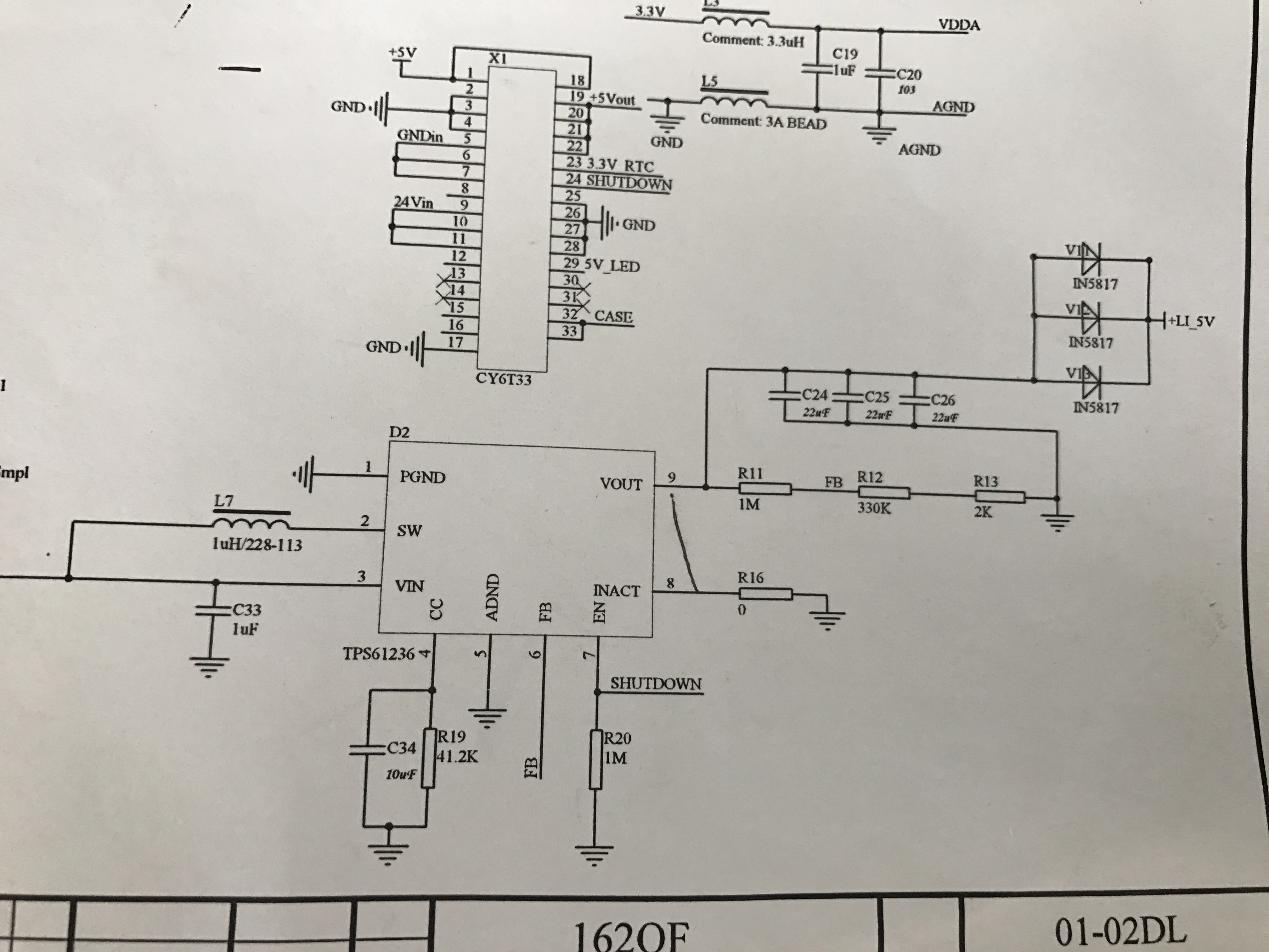

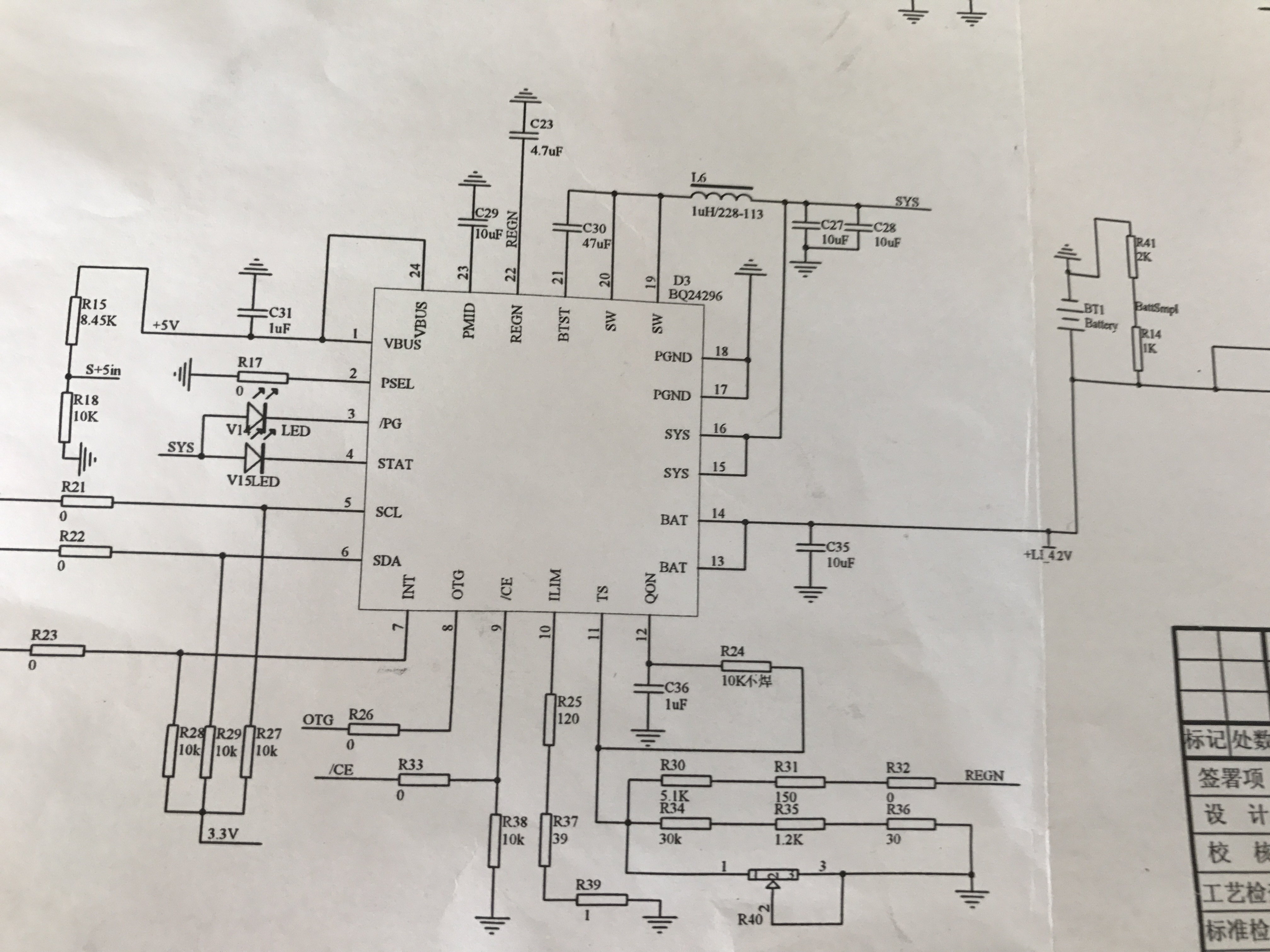

谢谢您的回复,现在充电问题已经得到解决。还有个问题想请教下,我看到贵公司TPS61236已经停产,我是否可以不更改电路设计直接使用TPS61236P来直接替代而不用更换电路设计及pcb呢?还有就是TPS61236在使用的时使能端EN拉低后,我用示波器测量,EN脚的确是低电平时,VOUT脚仍然有3v的输出,这时不是应该关断了无输出么

两者封装一样,可以直接替代使用。
这款芯片的特性是: True disconnection during shutdown
所以当EN拉低后,输入输出是断开的,输出是没有电压的。
建议你检查一下SW与Vout之间的阻抗(看是否被击穿)?
是否所有芯片都这样? 以及是否有其他的渠道有通电到输出?

击穿了不可再用。
类似这类同步升压芯片一般低边MOS击穿较多,请问你的芯片哪里买的?
另外能否说明一下你的测试条件?输入输出电压以及负载? 最好将电路传上来看一下?

几片芯片的购买,建议到TI网站上直接申请免费芯片(避免在电子市场购买的伪劣芯片造成调试上弯路。)
从你描述看,很可能是芯片质量问题,待申请芯片后,测试后确认。
Hi
TPS61236P部分的电路参考datasheet即可。(电路比较简单,主要是电感饱和电流足够,layout参照一下datasheet)
从描述看,芯片的问题可能性比较大,故先确认芯片(关于电路,你还可以借助TI webench仿真进行确认)
