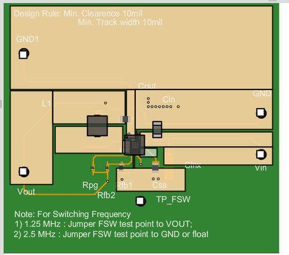

使用WEBEBCH进行设计的时候,Simulation那个板块下,PCB布局图上黄色的那些方块代表什么意思?
哦,这个不是推荐布线是吧?还是实际设计中,把这些网络铺成大面积的铜会有好处?
HI
可以结合datasheet中推荐的layout来做确认。
一般GND,Vin Vout的板块是会面积大一点。
其中GND一般面积最大,主要是GND需要与芯片底部PowerPad充分焊接,用于散热。(一般还会打孔到扩展到背面或者中间层GND)
Vin/Vout,走线宽一点,一方面是因为电流比较大,也为了尽量降低走线的寄生参数(寄生电感之类)。
