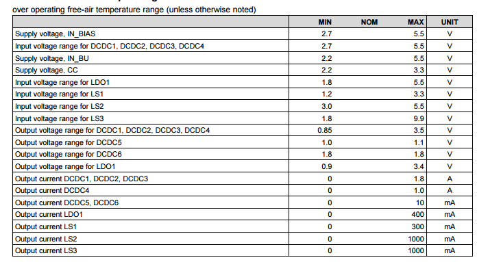

请教下TPS65218应该采用多少伏多少安得电源供电呢?用在AM4378上面。
输入电压范围为2.2-5.5V,至于电流多少,看你负载。
Hi
见TPS65218datasheet 各路输入范围输出范围以及负载范围:
AM4378的功耗需求见如下文档:
http://processors.wiki.ti.com/index.php/AM437x_Power_Consumption_Summary
