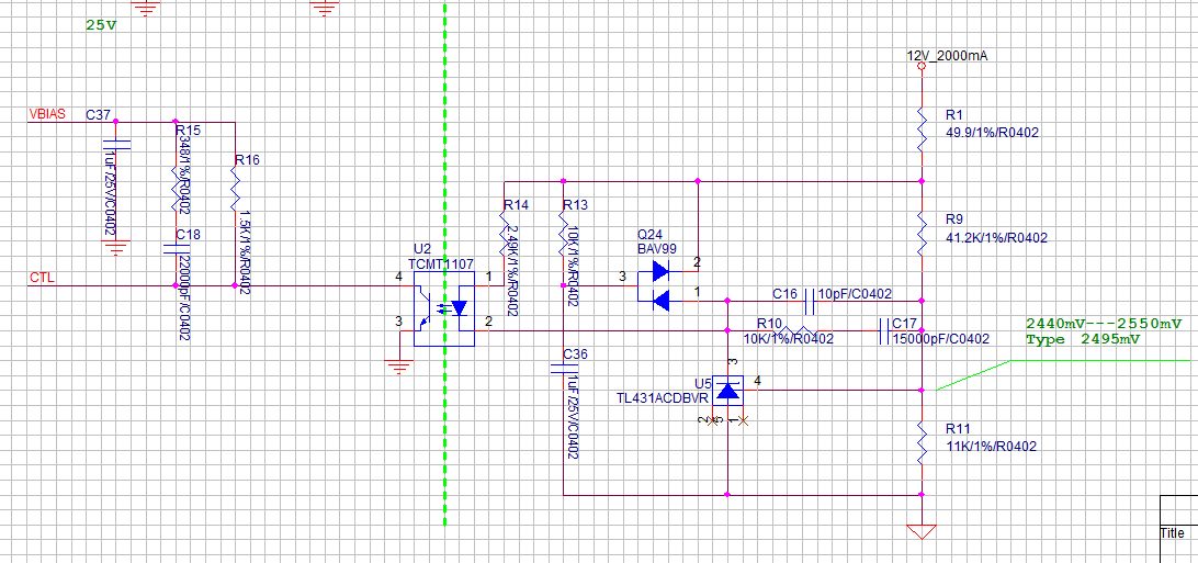

TPS23754 12V输出参考设计咨询
1:请问GAT2驱动的MOSFET是否可以直接去掉,GAT2脚悬空;
2:L3我的理解是滤波作用,是否可以省略或者用RC代替;
3:输出端的二次整流,按照官方的参考设计有什么优点?可以用二极管代替吗?
