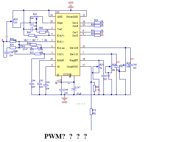

您好,我用了贵公司的UC3875作移相调功芯片,现发现移相角调节范围只在0`20度范围内连续可调,而芯片资料上说可在0~180度范围内连续可调,不知道什么原因,请指点,谢谢O(∩_∩)O
说下这个电路的工作输入频率为2MHz,输出信号频率为1MHz,使PWM电路的工作频率和主电路的工作频率一致,故CLOCKSYNC脚我接了
Wang SHiming, 您好,
您的PWM输出电阻有2K,估计能产生较大的延时,
还有,由于工作频率比较高,对delay时间的设计就不能过大,现在的是多少?
建议只让芯片工作,断开主功率电路,尝试改变EAOUT电平大小,调试移项范围。
PWM输出电阻有2K是考虑到UC3875的输出电流有1.5A,这里考虑到限流和功耗的问题综合选择确定选用2K电阻,您说的延时是什么意思,阻性负载不会有延时的啊?对delay时间的现在设计为50ns。您建议的断开主功率电路,只让芯片工作,尝试改变EAOUT电平大小,调试移项范围的方法我试了,可改变移相角范围有限,基本无多大变化。
死区的位置不对????这是我实际调试出来的啊,死区大小只有50ns,当然可通过改变死区调节电阻的阻值来改变死区大小
那你的EAOUT的电压调节范围是多少? 一般来说,此电压的大小可以改变相移角。
从图上看,能否把R49换成电容?
