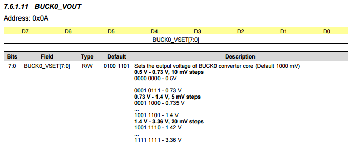

我想请问下购买LP8758-E0这款芯片后,在使用它的时候,内部程序是出厂就写好,只能用1.0 2.5 1.2 1.8 这四种电压?我们就不能改写,直接拿来就这么用的么?我在使用LP8758-E0评估板如何更改内部寄存器参数,更改输出设置?目前在售芯片只有LP8758-B0 LP8758-E0这两款,C0 D0 F0有么?

我想请问一下,LP8758-E0EVM评估板可以正常工作。当单独使用LP8758-E0这款芯片时。仅把NRST EN1脚接入一个1.8V的高电平,SDA SCL nINT EN2脚悬空,可以使芯片正常工作么?(就是在没有评估板上的ARM下,这种情况芯片能正常工作么。)

可以的,按照其寄存器默认状态工作。(包括使能等外部控制都正常)
寄存器OTP是一次性写入不可更改的么?能不能提供一份更改参数C8051单片机的源代码 我谢谢。我是个菜鸟,里面设计开启关断延迟什么的。源代码不太会写。麻烦发我邮箱zhangyang1835@163.com 不胜感激
