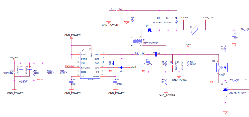

Hi
可以借助TI的工具: http://www.ti.com.cn/tool/cn/flybuck-flyback-design-calc
匝比取1:1.5, 感量30uH左右。
