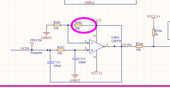

最近在设计一个放大电路,想要对八个正弦信号实现电压偏置,想到偏置电压的基准值要比较准确,打算使用ref5030或者ref3030,查了相关的芯片手册,发现这两个电源的输出电流都不大。5030最大是10mA,3030最大25mA。我想请问一下,八路信号只是用一块基准电压芯片,功率会不会不够。
vcc3.3-1就是拉升电压处。

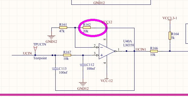

vcc3.3-1就是拉升电压处。

实际测试一下(此时3V可以用外部电源供电):你需要确认正弦输出的最低电压,或者说是R166后最低电压是多少?
用3.3V减去这个电压然后除以5k就可以知道单独一路最大的电流, 然后乘以8看够不够?
