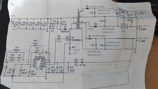

Ucc2813-5. Vds與id 問題

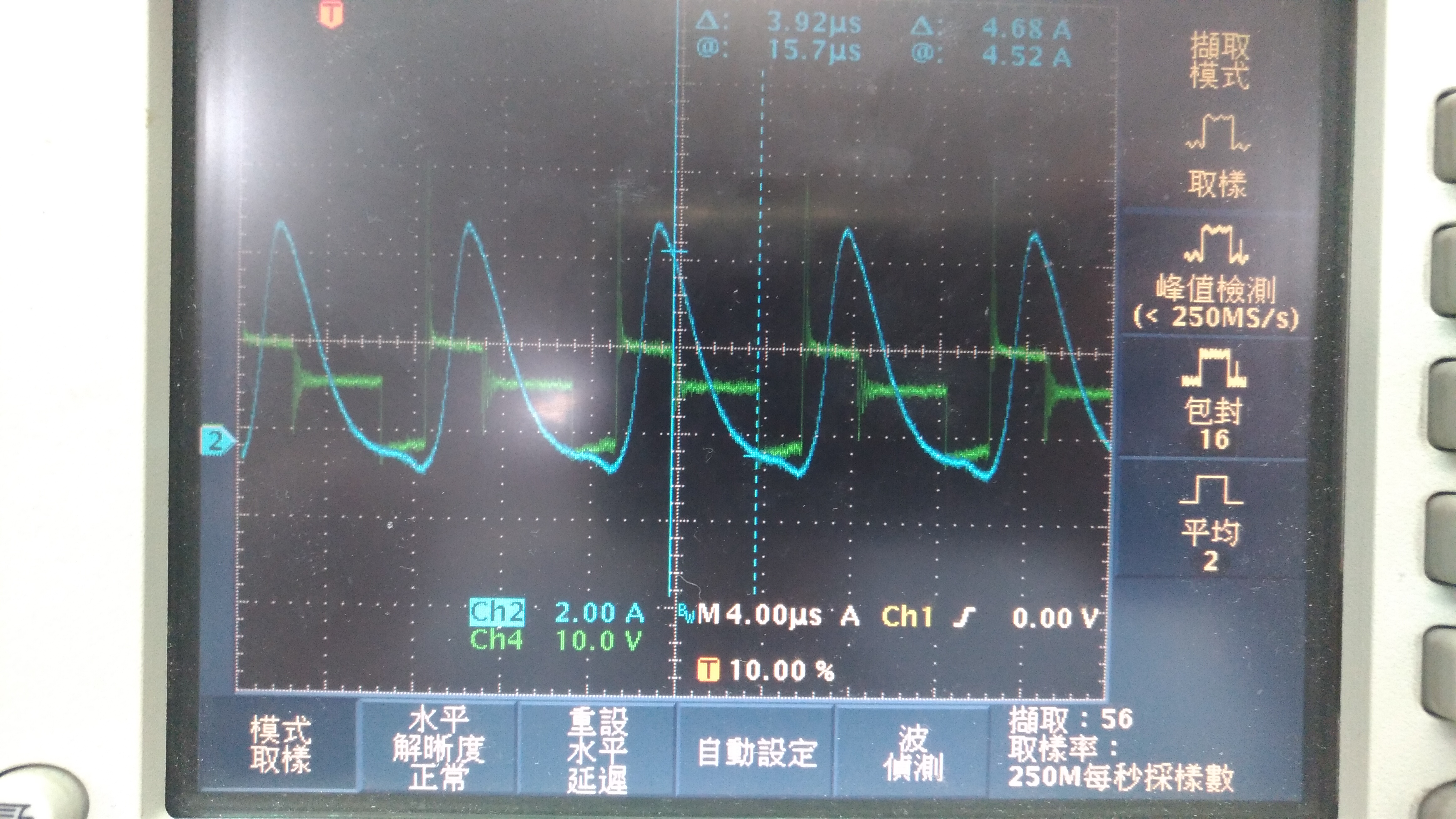

示波器是Vds 與ids ,請問為什麼導通時電流沒有上升
反而是off時才開始充電呢
規格vin:4.5~8v
Vout: 10v/0.7a ,15v/0.1a,-15v
Np:3 Ts
Ns1: 7Ts
Ns2: 11Ts
Ns3 :11Ts
Lp :2uH
若設計有問題可以幫忙建議嗎
效率只有60%
希望可以到75%
  • Hi
      波形测量是有些不对,电压波形成阶梯,正常就是方波,MOS在关闭时不应该有这么大的跌落。
      类似这样的反激,效率估计也就80%左右(在你的设计中LDO也会降低效率),如果要提高效率,只能优化器件的选型,例如变压器的设计,MOS的选择(Rdson,Qg尽量小),肖特基Vf尽量小。
