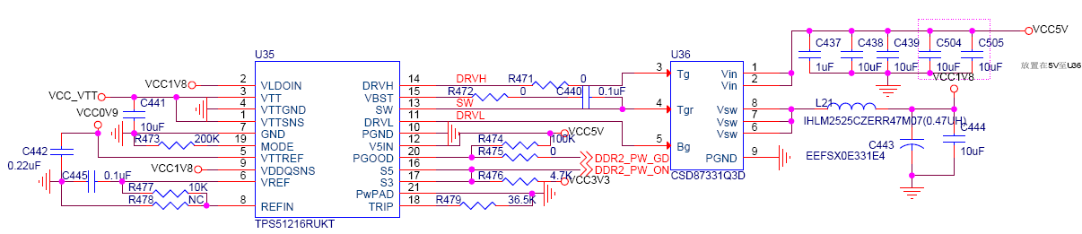

之前设计过一个使用TPS51216的开关电源
电路如下

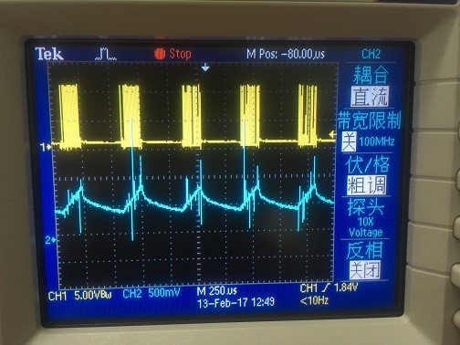

测试过程中发现高频噪声幅度较大,是否有滤除方法?

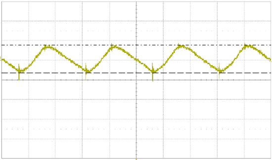

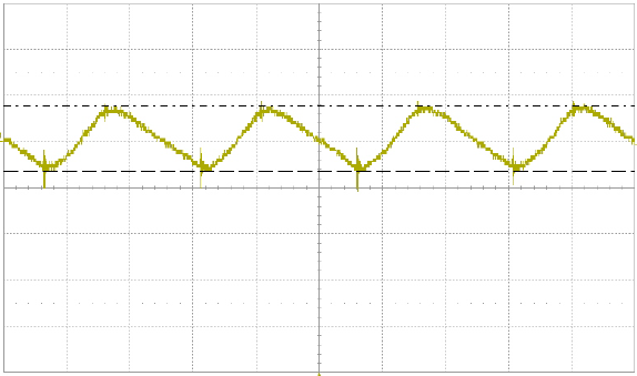

在TI的官方文档tidu043.pdf中的测试结果显示高频噪声是可以抑制得非常小的如下图
参考电路为tidr003.pdf文档中所示
当前设计中的高频噪声也是产生在整个纹波的起始位置和峰值位置,但是幅值太大,设计目标是希望整个纹波抑制在90mV以内
目前Vin为5V,Vout为1.8V均正常,VREFin为1.8V,Vref为0.9V,VLDOin为1.8V。
1.高频噪声过大,有什么可以调整的方法,谢谢?
2.纹波电压的计算公式(1-D)/(L*C*fs*fs)是否适用?
3.高频纹波一般是由于模式开关过程中引入的,是否可以进行优化?
目前增大后级输出电容,只能整体抑制纹波但对高频噪声的抑制效果不大,请各位TI专家解答。
