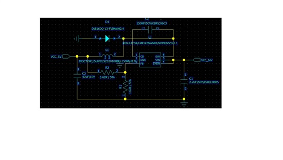

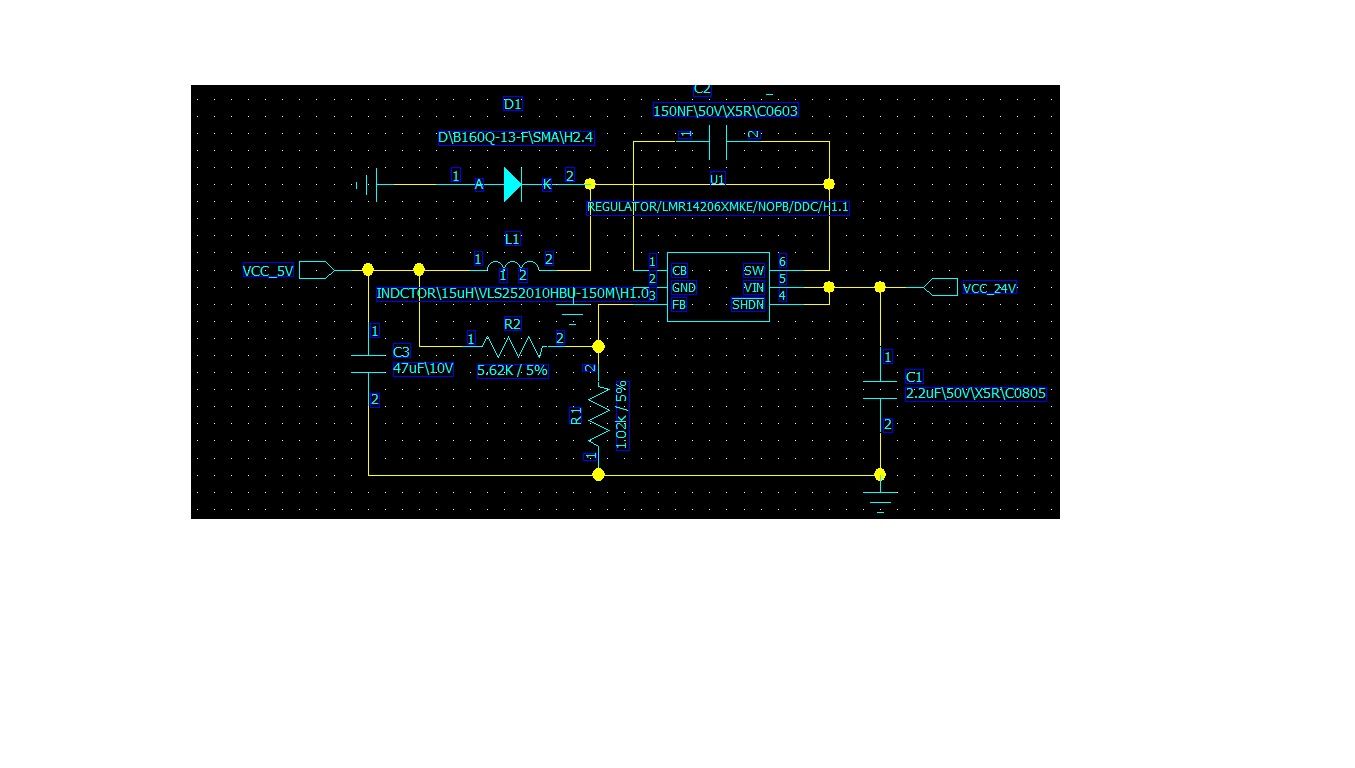

使用LMR14206用电源供应器供电,空载确认电源为24V
,接上LMR14206后电源被拉低到5.6V,输出也只有3.4V,求指导。

电源供应器过载才会被拉低。
建议确认如下:
1. 电源供应器是否有功率或者电流设置限制?
2. LMR14206是否过载(不能超过0.6A)?功率电感建议选择1A以上。
3. 输入电容需要尽量靠近芯片的Vin脚,可以在多增加10uF并联。
检查下输入输出引脚的阻抗,看看是不是输入过流了,把输入拉低。
