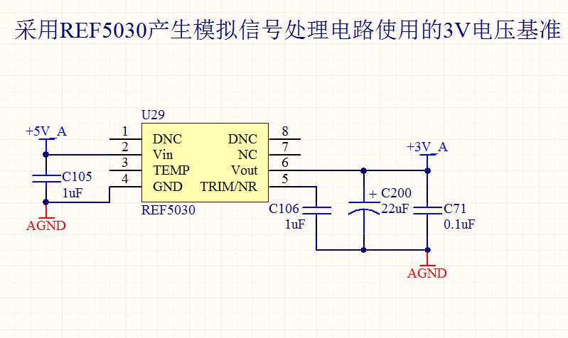

在设计中使用REF5030提供3V基准源。但是新采购的一批芯片,输出电压只有2.4V左右。芯片上印刷的字样为:A TI REF 5030 K 05ENSL。使用原来采购的一批就没有这个问题。请专家指教,谢谢

建议你到TI网站上申请免费样片或者到TI授权代理商处购买芯片(质量有保障)
就你的应用而言,您需要确认REF5030的负载状况,负载电流不要超出10mA, 否则输出电压会被拉低。(你可以空载确认输入电压是否恢复正常3V,)
