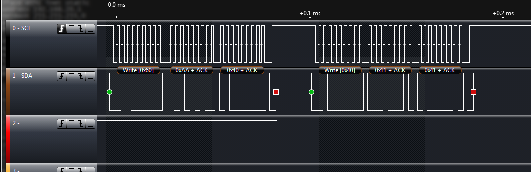

TPS23861PW的操作时序有问题
图中,配置完新的IIC地址为0x41后,AOUT并没有立即拉高,而是过了大概100ms后才拉高,这是为什么?

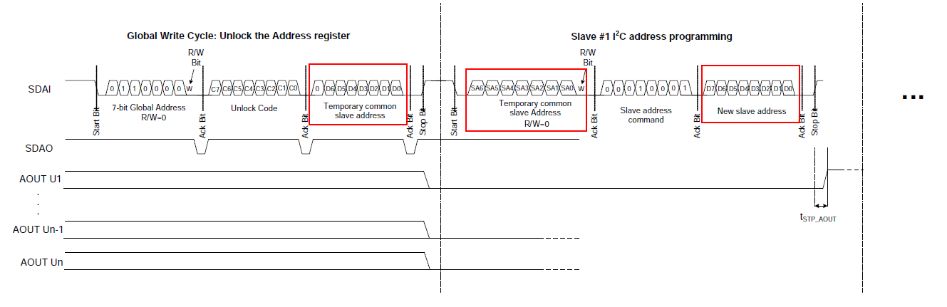

另外:对于以下手册上的时序图,有些不明白,
Temporary common slave address 总的是8位,高位是0,我们可配置的是7位,假如通用临时地址为:0x40;
第二个Temporary common slave address ,我们还是写0x40吗?还是需要写0x80?
