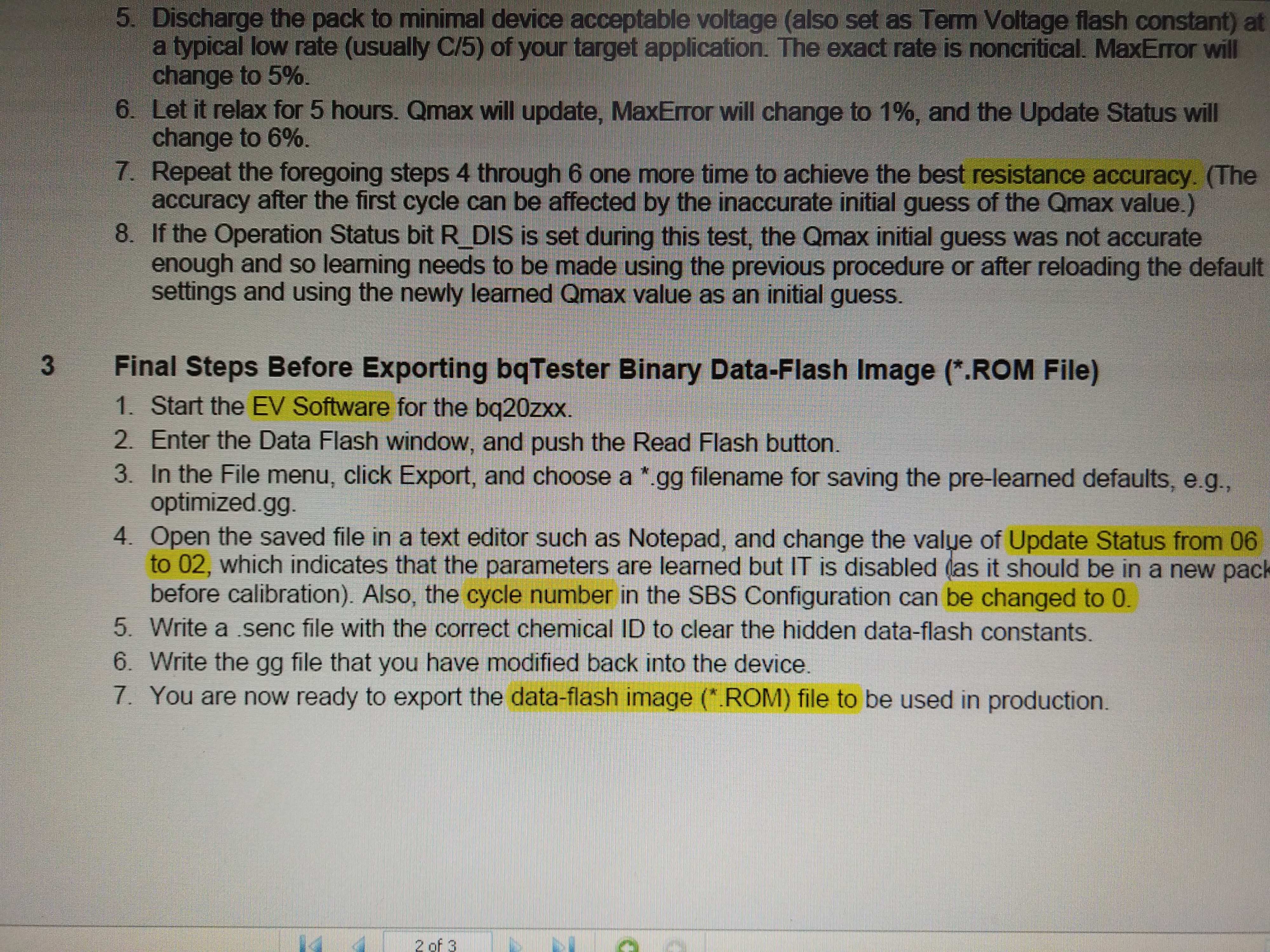

章节3第5步骤,写入学习前的senc文件来清除hidden data flash constants,是因为学习后senc中包含了一些无用的数据吗?为什么要改回原来的呢
这是因为生成文件是为了来进行后续的量产的,是需要写入其他的新的电池里面,而在学习的时候,内部一些隐藏的寄存器,比如累计容量等还在,如果就这么完整的倒出来,然后修改cycle count等参数,写入新的电池之后会出现不对应的情况,所以需要导出参数之后,重新烧入一个干净的senc文件,把隐藏的寄存器读清掉,然后再导入学习之后的参数文件,就可以生成量产文件了。
