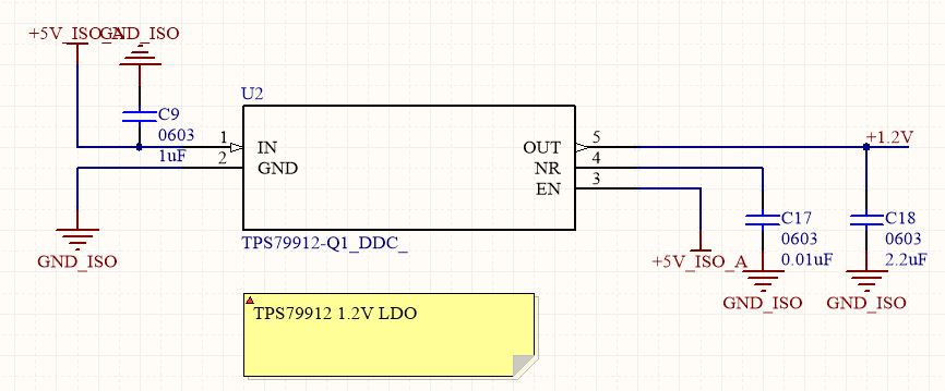

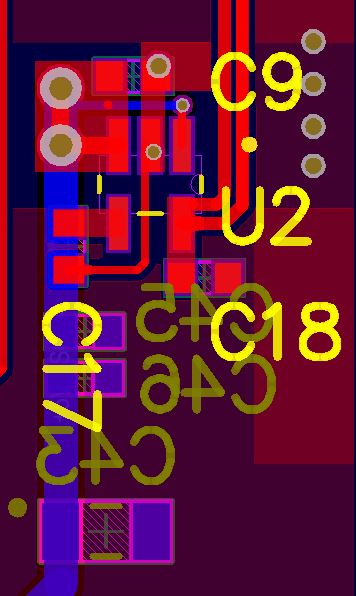

原理图和PCB图如下:
使用些电源芯片较久之后,会出现输出电压升高(具体到几伏记不清了),重新焊接一下,又可以恢复到1.2V。TPS79912给SN74AVC16T245供电,实际使用中,只用到了4~8路,而且只是短时间传少量数据,大部分时间没有数据传输。
原因可能是输入电压给5V太高了?功耗过大导致芯片过热吗?

LDO是稳压器,不会因为输入电压过高导致输出偏高,除非芯片损坏,但是一旦损坏不会因为重新焊接而恢复正常。
如果是过温,芯片会shutdown。 功耗过大导致的芯片发热并不会导致芯片输出升高。
这个芯片只用主要注意:
1. 输出电容2.2uF需要尽量靠近芯片的Vout脚。(10mm以内)
2. 高结问125℃是,输出负载需要大于500uA.
从你的描述看,更多的芯片是芯片问题,因为上述2个原因不会因为重新焊接芯片而正常。
请问你的不良率是多少? 有没有可能是测量上的问题?

使用注意中的1、2验证过,是没有问题的。
做了三款板子,其中一款出现这种现象的频率较高,第二款偶尔出现,第三款没有问题。
测量上是直接使用万用表,测量芯片的输出端。经确认,输出端电压会上升到2V左右,且此时芯片很烫。
请问有没有这种可能,输出端测量是2V,但是基本不输出电流?
Hi
你的芯片哪里吗? 一共做了2块板子吗?
我仍旧怀疑芯片质量问题。
建议新用的芯片,最好是在TI网站免费申请或者找TI授权代理商申请和购买(小批量代理商只有e络盟)
