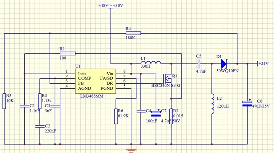

有个项目需要一款宽电压输入的稳压电源,上图是TI推荐的电路原理图,按照该电路图做了一块板子出来测试,发现输入端一输入电压,LM3488马上就烧坏,经测试后, 发现,LM34887脚没有频率输出,电压0.76V,6脚输出一直是高电平,请问,问什么LM3488内部振荡器会不起振?

你好,你这样的接法是一个升压电路,需要输入电压小于输出电压。

电路图看起来没有问题。更精确的电路你或可以通过TI在线仿真软件webench获得。(在芯片官网,同时注意你的电路中需要增加输入电容稳压)
不建议通过FA脚确认频率正常(一般RC震荡,R脚是设定电流,C脚才是震荡),建议直接做启动测试确认芯片diver是否正常来判定。
在轻载状态下,启动Vin,测试DR脚启动在启动瞬间是否是方波输出? 如果从一开始就是高电平并且不变低是有问题。(输入通过电感MOS直接短到GND是会烧掉的, 但是你没有提到,所以你仍然需要再确认)
如果driver一开始是正常的方波输出,你或需要注意你的layout(包括前面提到的必须要的输入电容),可以测试Isense脚的波形,看是否有超过156mV导致电流保护。(layout不好,如果是重载测试,容易出现过载保护。如果是轻载相对会好一些。)

空载的情况下,直接输入电压,会烧掉LM3488,接入负载是可以工作了,但是负载能力很差,我用电子负载测试,输出才0.08A电流,LM3488就冒烟烧掉了。

哪个脚会烧? 测试一下Vin的启动波形(传上来看一下?)
把输入电容改为100uF/50V后,不会烧芯片了,但是,当输出电流大于400mA的时候,电感会发出“滋滋”声,33uH电感发烫,是不是电感量设计的不合理啊,要怎么调整电感量啊
换了大功率电感,电感没问题了,但是还是带不了负载,电流到了0.4A就烧芯片了,这次DR脚没有烧短路,但是就是没有方波输出,换了芯片后再测试发现电流到了0.1A之后3488芯片就发烫了
