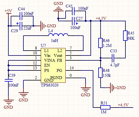

请问专家:TPS63020输出电压与设定电压相差很大是什么原因?
原理图按器件参数手册画的如上图,希望输出电压4.5V,但是实际输出电压为6.1V,测了R46的电阻为110K左右,R48的电阻也为100K左右,去掉R46,测量焊盘上的电阻,也是110K左右,这是什么原因造成?
  • Hi
       将R45/C33拿掉,重新测试,看输出是多少? 最后是用示波器看看,输出是稳定的还是不稳定的?
       (注意分压电阻不要错键, R45/C33前馈电路不能照抄,其值与你反馈电阻有关的。 注意一下输出电容,或者可以将0.1uF改为2.2uF.)
  • 亲;在板测量通常不会很准。即便R46变小,也不至于输出超高。建议换IC试试,按描述,有点象FB击穿了。注意烙铁,不要带电焊接。
  • 用示波器测量输出,有时候一些不太靠谱的万用表测量电压会受噪声影响,测量不准确。
  •   感觉应该是您分析的这样,FB端被击穿了,外围电阻电容都拿掉,VOUT和FB之间还是100K左右的阻抗。请问是什么原因造成FB端被击穿?应该如何防止这种情况的发生?谢谢!
