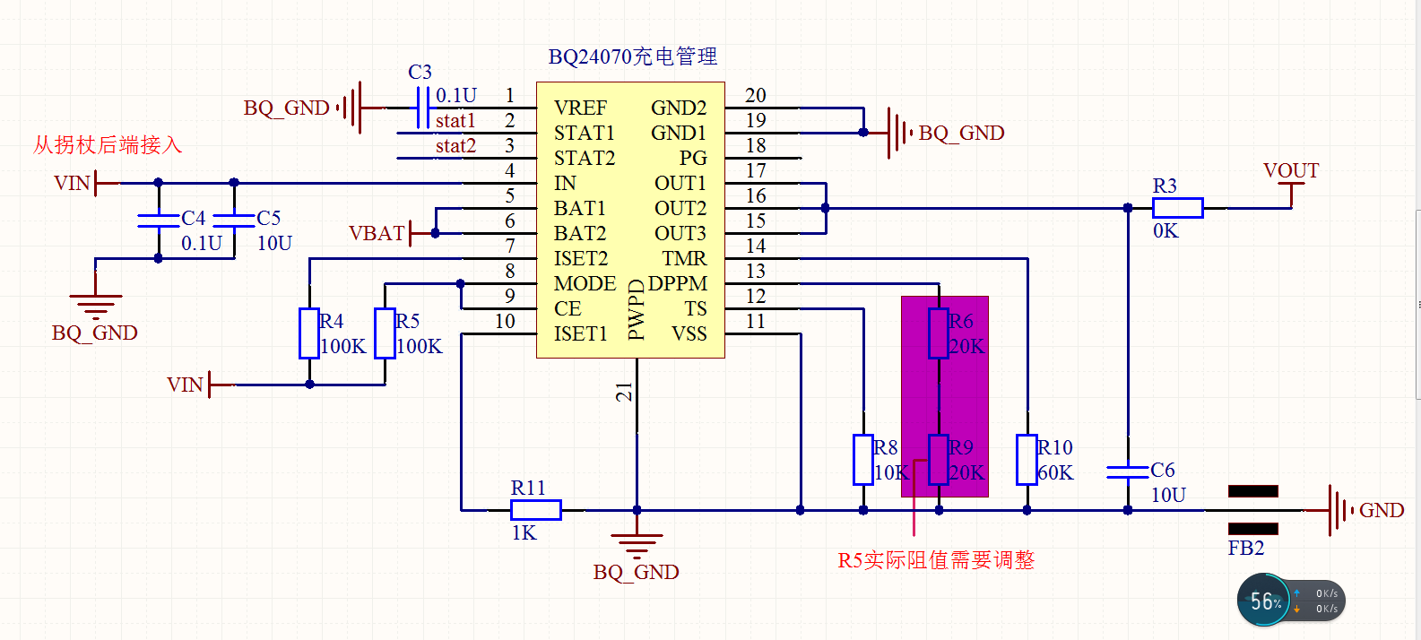

电源路径管理选择BQ24070,做为电池充电供电路径的电源管理,VOUT给DCDC再输出3.3V给ZigBee
现象描述如下:
用稳压电源模拟电源适配器供电(实际也用电源适配器)不适用USB供电,所以MODE接VIN,锂电池实验,发现如果不接电池而电源供电,BQ24070 VOUT=4.4V正常;接有电量的电池不接外部供电,VOUT=4.4V也正常;现在如果接外部电源让BQ24070给电池充电,发现不能实现充电(稳压电源电流不增大),有VOUT=4.4V
附件为原理图,DPPM端已增加10nf电容
