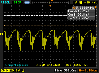

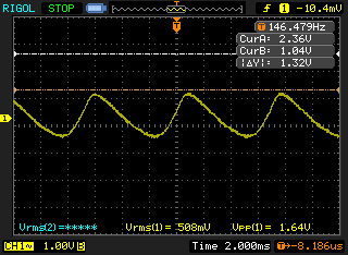

您好,TI社区的技术大牛们
目前我使用TPS65131提供正负电源给后续电路供电时出现负电源带载能力不足的现象,VPOS=11.5,VNEG=-10.5,经单VNEG对GND使用负载仪测试发现,当负载电流增加到60mA时,电压在2秒内从-10.03V升到-3.29V,此时FBN引脚电压升到0.8V。OUTN引脚开关脉冲幅度大幅下降。此时VPOS电压不受影响,VPOS测试带载能力》500mA@100mV跌落。电路图如下。
目前怀疑是不是由于PSP/PSN上拉导致开启POWER_SAVE_MODEL下切换导致的问题?还是有其余设计上的问题,谢谢!
MOS管型号:IRIML6401; 二极管型号:SS14; 电感参数:4.7uH@100K,Isat=3.0A,Irms=2.2A
