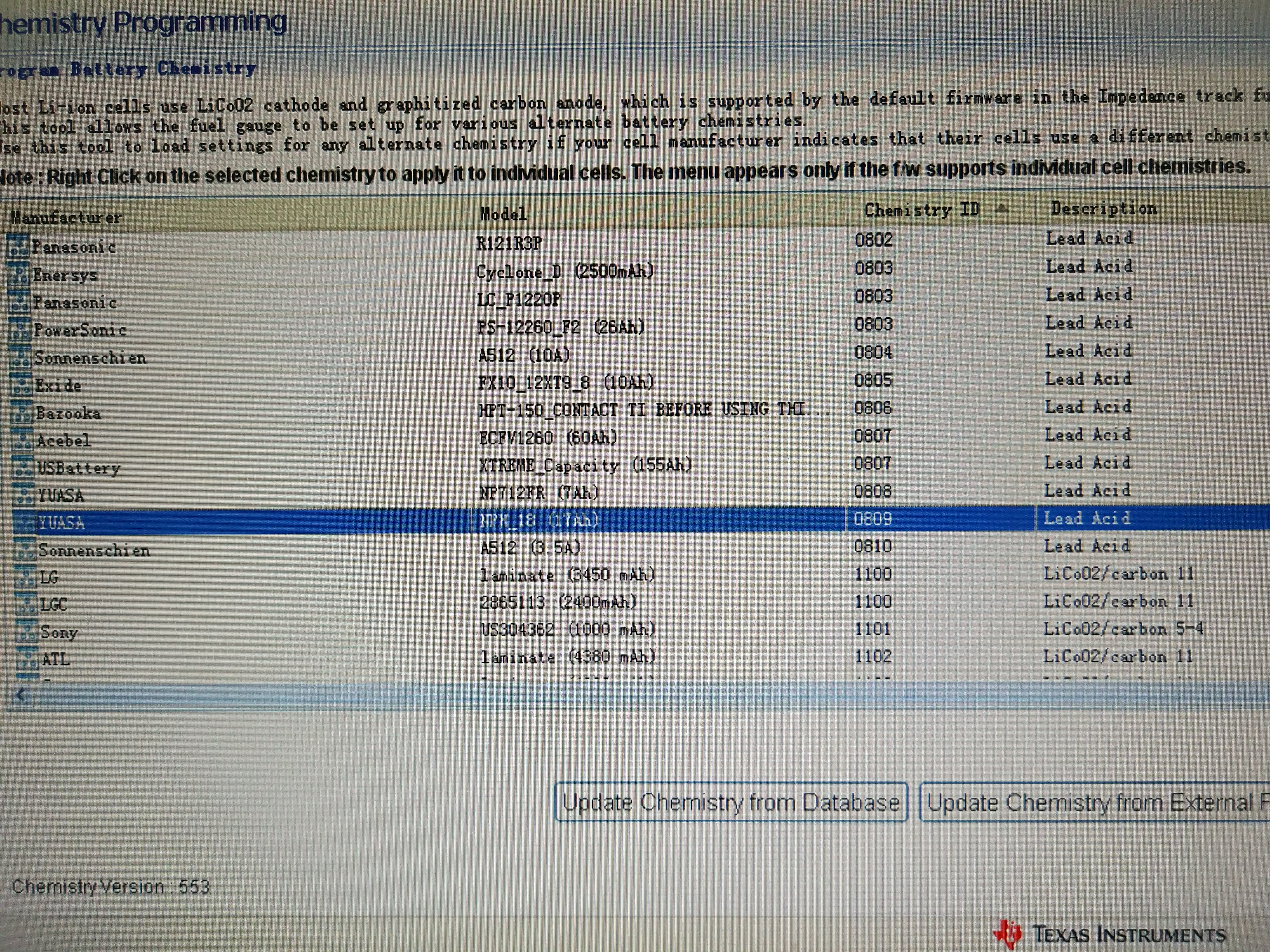

你好,用的电池是12v20ah的铅酸电池,为6个 2v的cell,按10.5v作为放电终止电压,14.4v作为最大充电电压

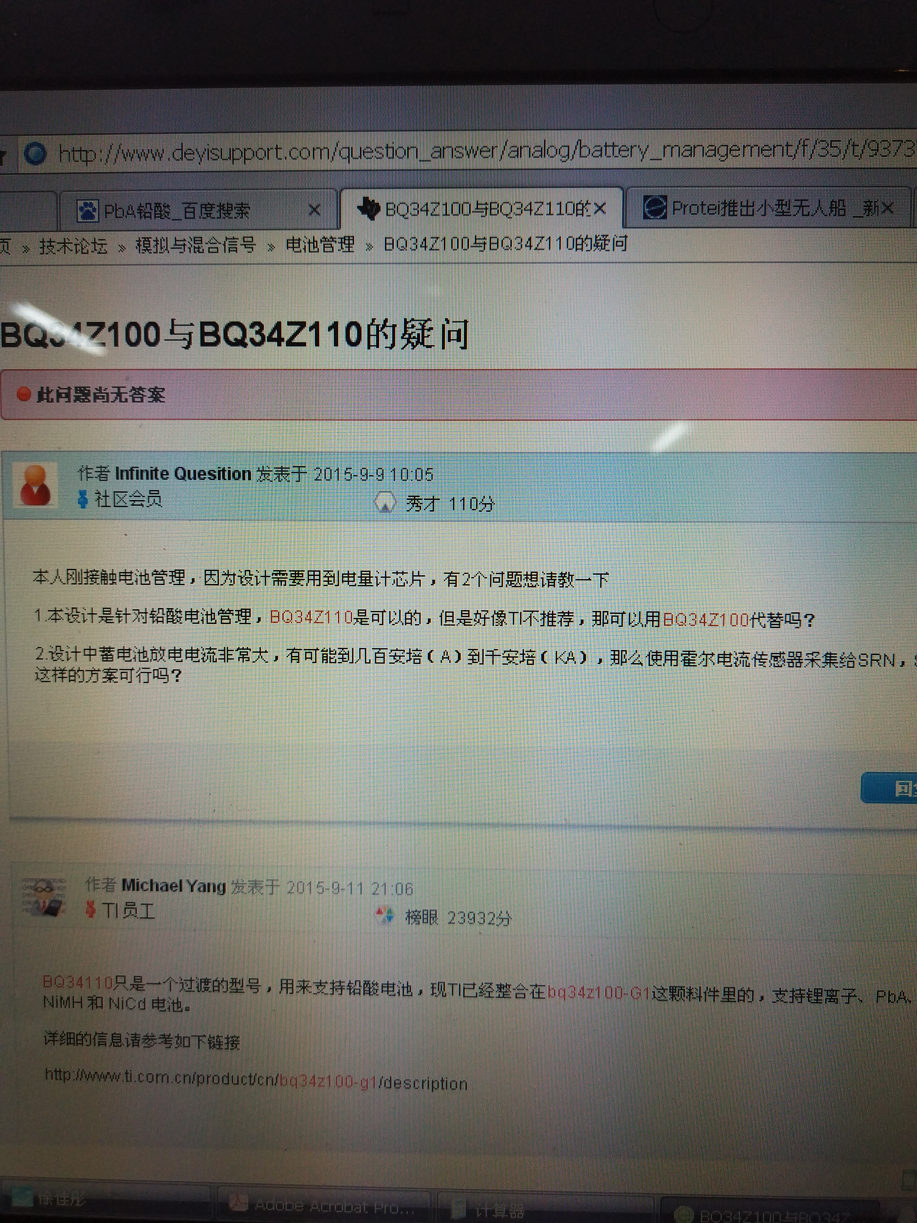

铅酸电池建议使用BQ34110. 如果用BQ34Z100-G1,你的ID是如何得到的?

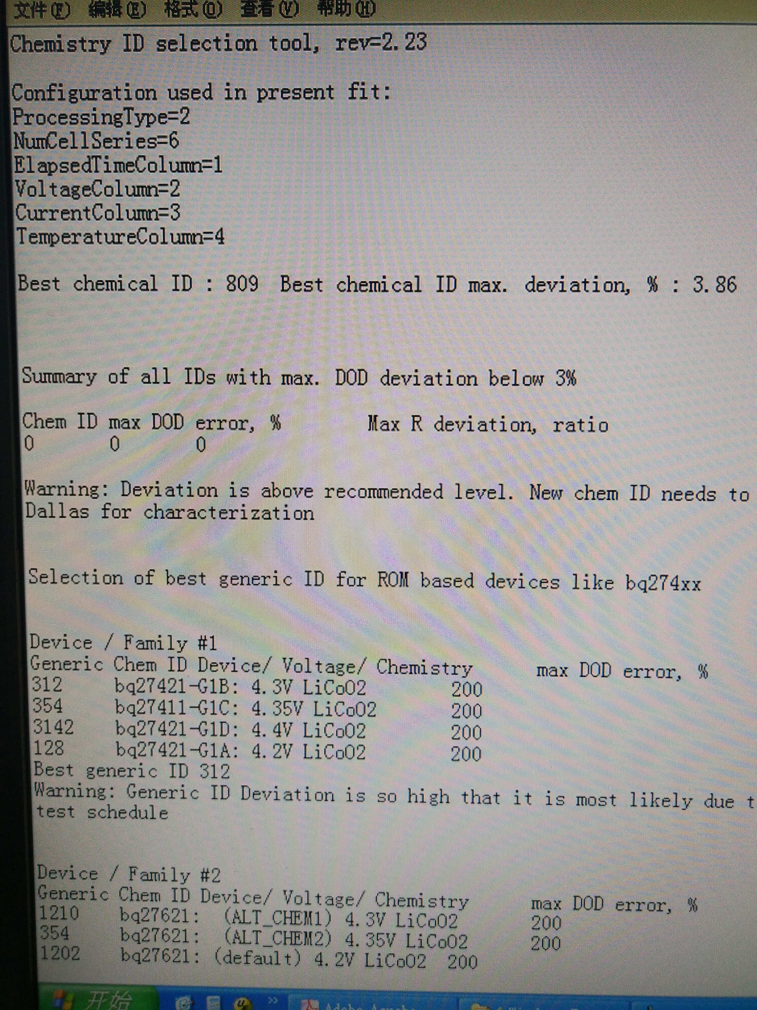

bq34z100g1支持PbA(铅酸电池),见器件文档,充放电循环后上传gpc得到ID为809,bqstudio中也有啊
bq34z100g1支持铅酸电池啊,见器件文档PbA就是,充放电数据上传gpc后得到ID为0809,bqstudio中有对应铅酸ID
返回的结果里面的误差多少?ID库里面的铅酸电池的ID很少,而且针对铅酸电池作阻抗跟踪,本来就是有待商榷的。BQ34110个人认为更适合铅酸。
report显示deviation 3.86%
铅酸电池的特性和锂电池的相差很大,包括放电曲线,温度对阻抗的影响等都是不一样的,套用同样的算法本来就是不怎么合适。最新的BQ34110的算法对于这些的支持会更好些。
