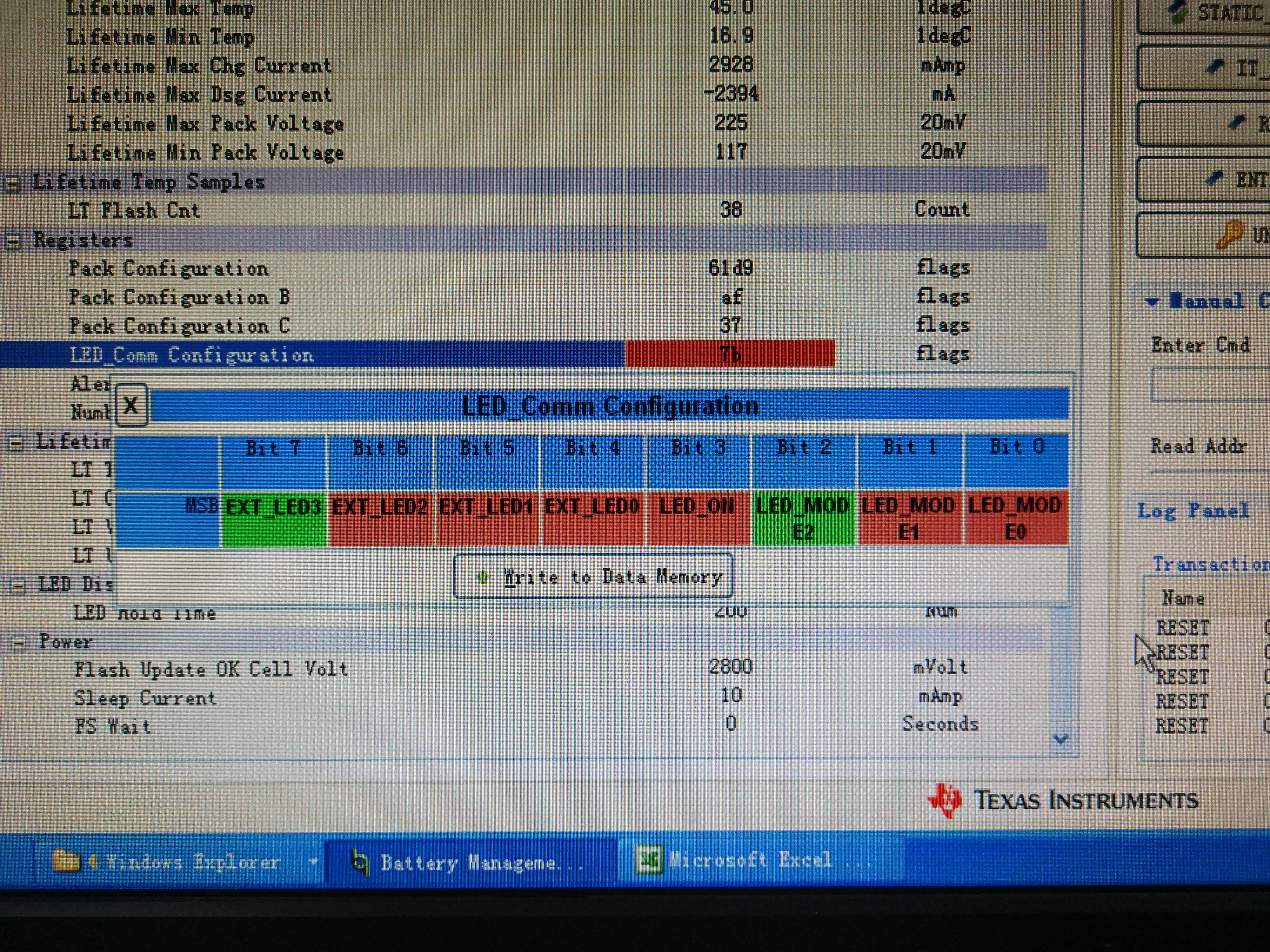

根据器件文档table20,模式2时控制4个灯,应该是板子上的LEDA-LEDD,说到67%电量时,会亮三个灯,但是充满也只亮2个是怎么回事呢?j6的跳线全部装上了
模式3为外部控制模式,设置LED_ON为1,常亮,通过LED_Comm寄存器高四位控制板上的灯,数目也不太对,有可能是什么原因呢?
