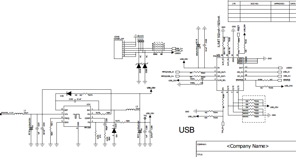

在不过载的情况下测试EN电压是大于1.8V的,CTL1~3不能全接低.
