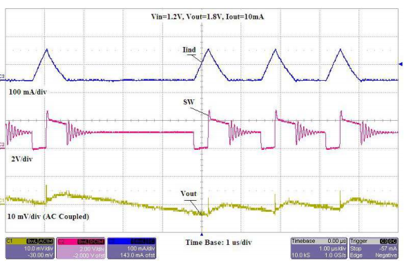

想問一下我電源為3.3V(電池)
輸出電流為3mA
為啥峰對峰值測出來31.87mV
規格好像寫是3mV
是哪裡有問題請教各位大大

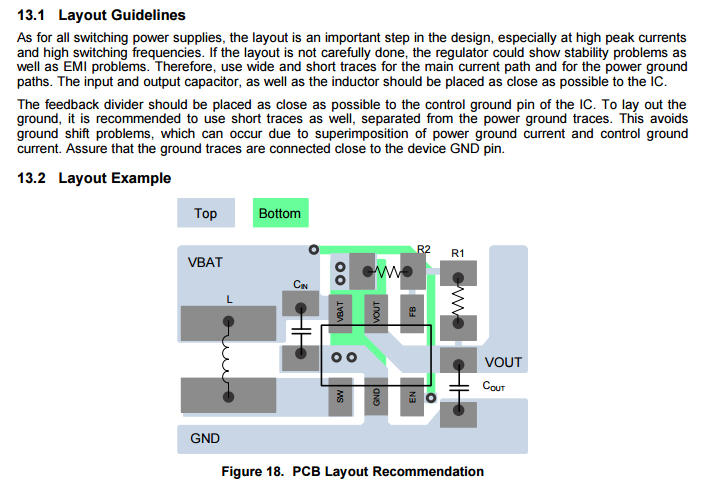

1. 一般纹波测量需要示波器最小环,20MHz,如果超过正常的三角形的尖刺,认为是测试干扰,可以忽视
2. 输出纹波跟电路的电容电感占空比有关,不是固定的规格,可以计算,也可以通过webench仿真
