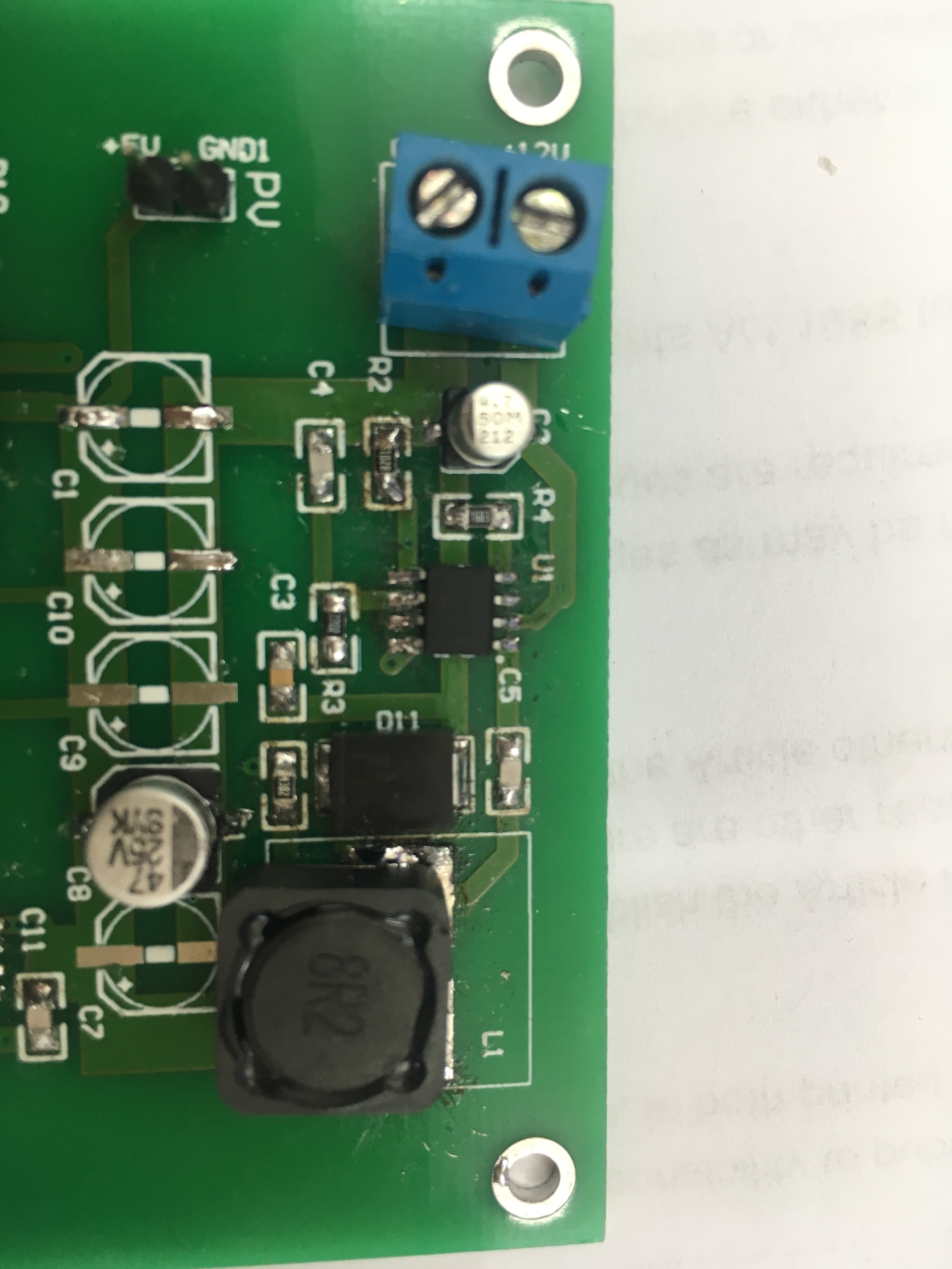

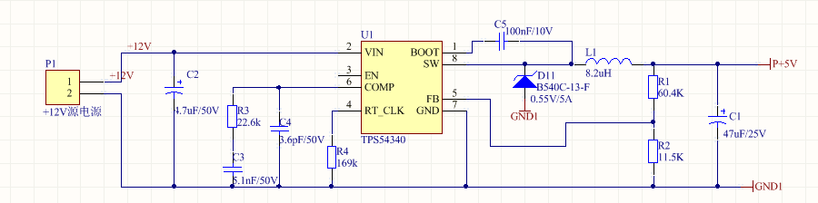

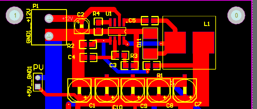

求助!TPS54340做的一个10--30V输入,5V输出的电源,为何负载电流总是上不去
不带载输出正常5V,使用滑动变阻器增加负载,测到的输出电流只要超过700mA,电压马上降到1.8V左右,并且电流越大,输出电压的波纹幅值也越大。去掉负载又恢复5V。电路完全按照TI给定的设计工具来做的,为什么输出电流远远达不到3A,麻烦帮忙看下问题出在哪里了?
下面附图

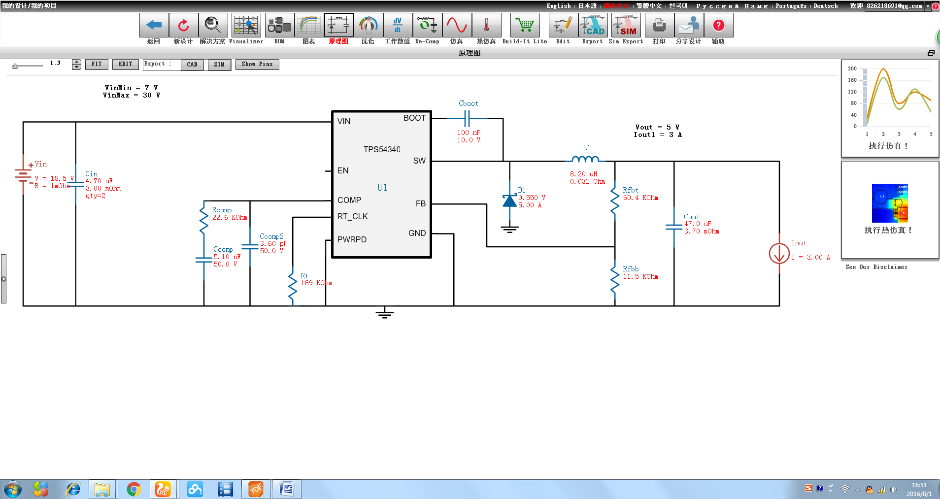

  • 这是设计工具给出的方案
  • HI
       一般影响最大输出电流的因素如下:
      1.  电感饱和电流,buck芯片的功率电感选择,一般电感的饱和电流需要大于最大输出电流的1.2倍以上。 (有条件测试一下你电感的实际饱和电流,或者找你确认电感饱和电流没有问题的电感)

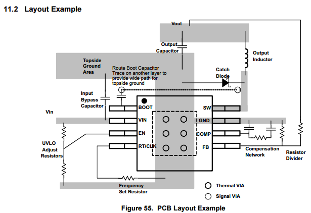

      2. 功率路径尽量小,这个和你的layout有关,从你的layout看,不太好,如果上面确认电感没有问题,或许你需要重新layout:
         主要是注意功率路径, 其次SW脚尽量(建议大致是个长方形pad)
  • 电流上不去,有几个明显的lSCH/layout的大问题
    1.输入电容必须换成陶瓷或者并上陶瓷
    2.输入回路太大了,加上陶瓷后,必须确保陶瓷和VIN pin, 二极管GND,这个回路足够小(限制的layout这个环路很大很大很大。)
    3. 输出电容用的是电解,注意C4需要要来补偿电解的ESR,所以C4的设计是很讲究的。
