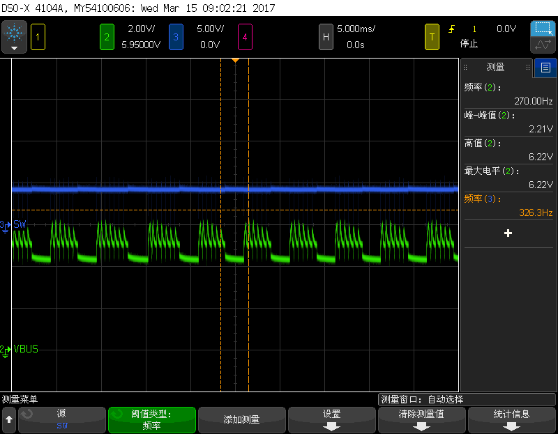

前提:BQ24157默认的DPM为4.5V,软件上把默认值更改为4.25v。
测试:使用一台程控电源模拟充电器,输出限为5v/100mA,使用另外一台模拟电池,电压设为4.25v,电流不做限制。
现象:此时测试充电IC输入电容的上电压有振荡(如附件),sw脚的占空比几乎为100%,且有电流进入电池中,大约70多毫安左右;如果把电池调到4v以下,充电IC输入端电压不再振荡;把DPM值设置为4.6v后,电池电压为4.25v时,输入电压也没有振荡。
问题:DPM的与输入电压振荡的机理是什么?另外DPM在实际电路中是如何实现?
