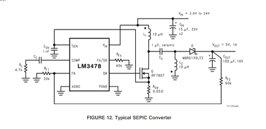

查看资料时,LM3478的输入电压可以达到40V,而用于升降压设计的电路给出的电压范围为24V,想知道,如果在34V工作,会对芯片造成影响吗?
  • Hi
       架构与输入电压范围没有关系,这个只是datasheet上的一个参考设计而已。
      如果你的参数与这个不同,建议你利用TI的在线仿真获得你需要的符合你参数的电路图:
      http://www.ti.com.cn/product/cn/LM3478
